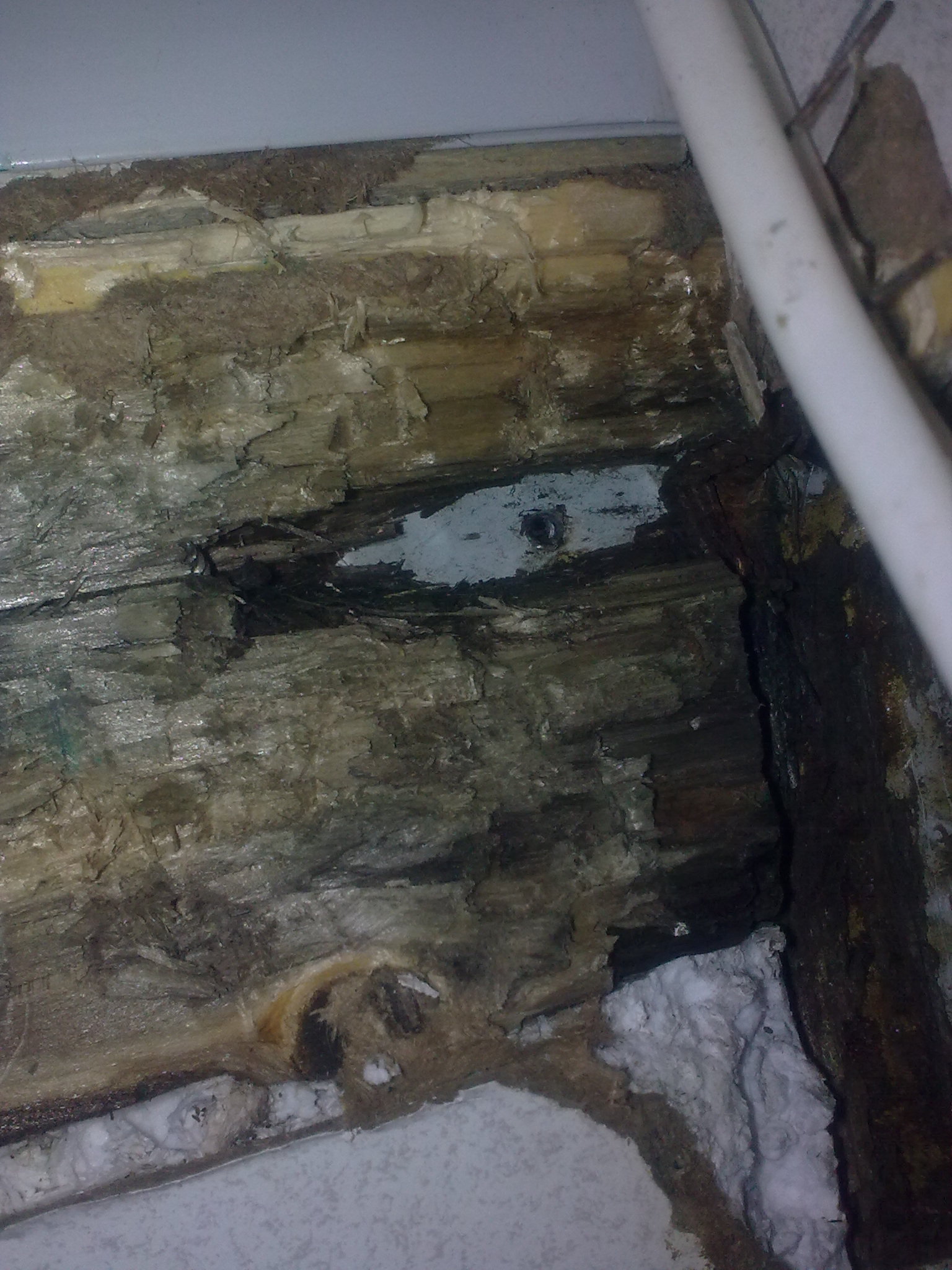

Tak to vypadá když začne téct jedním šroubkem. Jeden hloupý šroubek na hraně střechy a boční stěny.
Upravil gut dne 28.11.2020 10:02, před 6 let

dnes jsem se pustil do alkovny vše mokré a nacucané jako houba, Gute to snad není možné že by to způsobil jeden šroubek, mě to přijde že vody tam mohlo být víc než kýbl

Tak včera jsem pokračoval v sundávání polystyrénu a objevil jsem kde se tam dostávala voda. V alkovně na přední stěně nebyl vůbec polystyren přilepen, byla mezi polystyrenem a stěnou mezera tím pádem se tam srážela voda a teklo to dolů a dřevo to nacucávalo a po něm se ta vlhkost šířila dál. Ted uvažuji jak tu přední stěnu zaizolovat.
Polystyrén neohnu do oblouku, uvažuji tam dát první vrstvu nějaké lepenky a na to dát nějakou vatu a nakonec sololit nebo slabou překližku. Nemáte někdo s tímto zkušenost nedělal jste to někdo?
