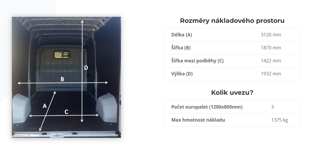

Ano je to L2H2 já jsem do 180 cm na výšku tak mám postel 189 cm. Jde ale udělat i širší, auto má 2 m na šířku

Opravdu má Ducato vnitřní rozměr 2m ? Všechny dokumentace totiž uvádějí 187 viz obrázek. Pokud by to mělo 2m tak by to samosebou stačilo i mě. BOX sháním protože má vnitřní rozměr 2m.
