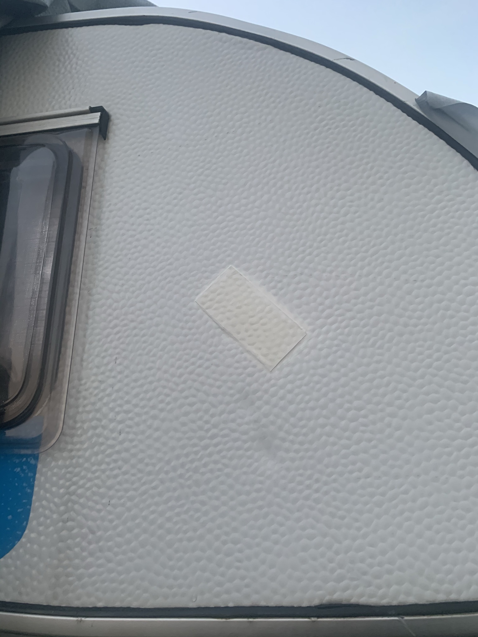

Tak dnes jsem se konečně dostal k opravě. Dopadlo to tak jak je vidět na obrázku. Viděto to samozdřejmě je ale vypadá, že to vydrží snad hlouho.
Děkuji uživateli "gut" za poslání plechu na opravu!
Na jaře to ještě přestříkám a možná přijde nějaká nálepka. Pokud si na to přez zimu nezviknu a neprestane mi to vadit Wink
