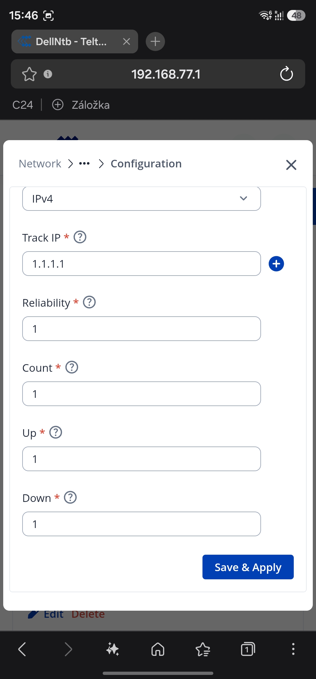

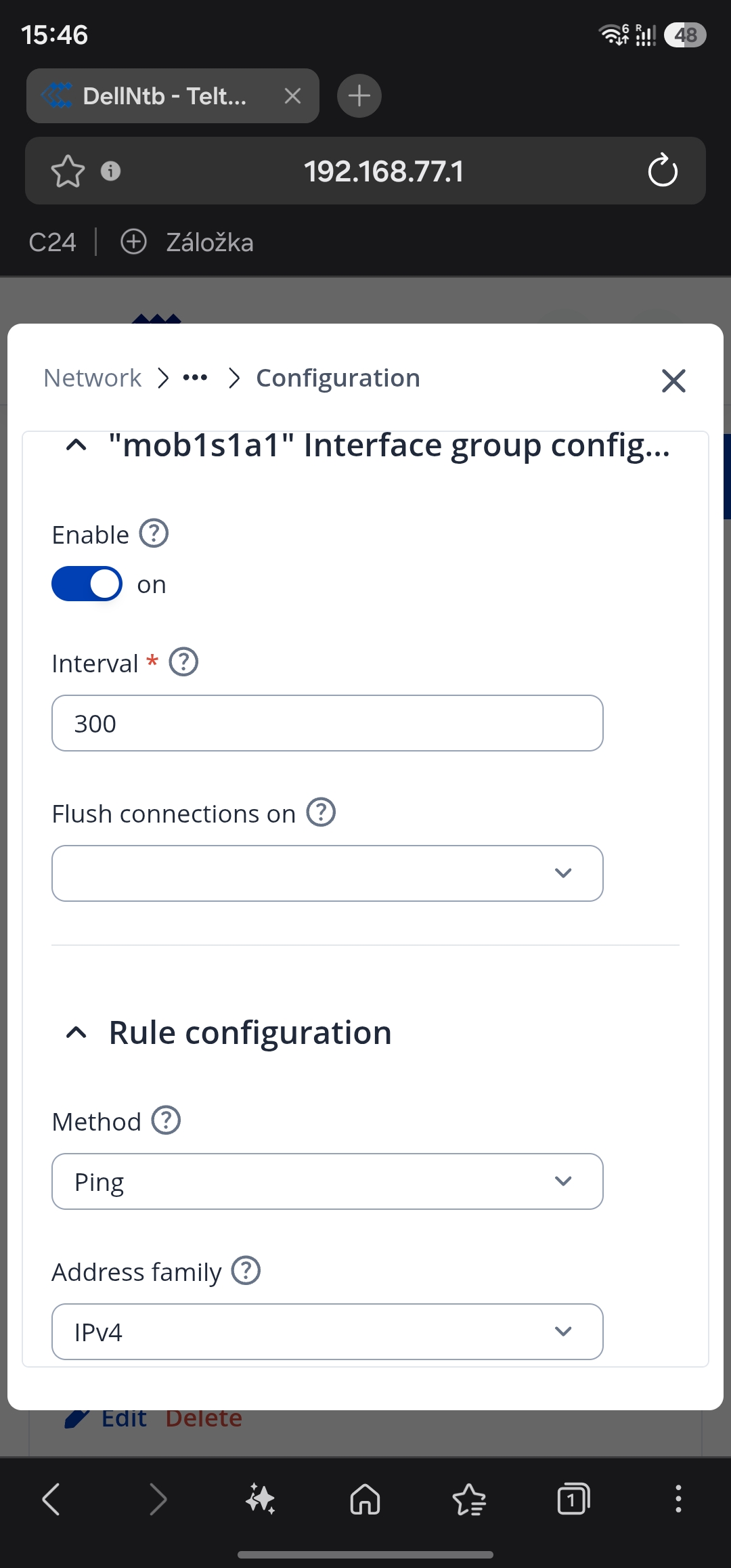

Tak už mám nějaké zkušenosti s RUTC50, tak se podělím.
Lze rekonfigurovat tak, že ze SIM karty nebude čerpat téměř žádná data pro ověřování, že spojení žije, pro případ multi spojení kemp wifi plus SIM data. Konfigurace je v přiložených obrázcích. Mělo by to být funkční s většinou těchto zařízení od Teltonika.

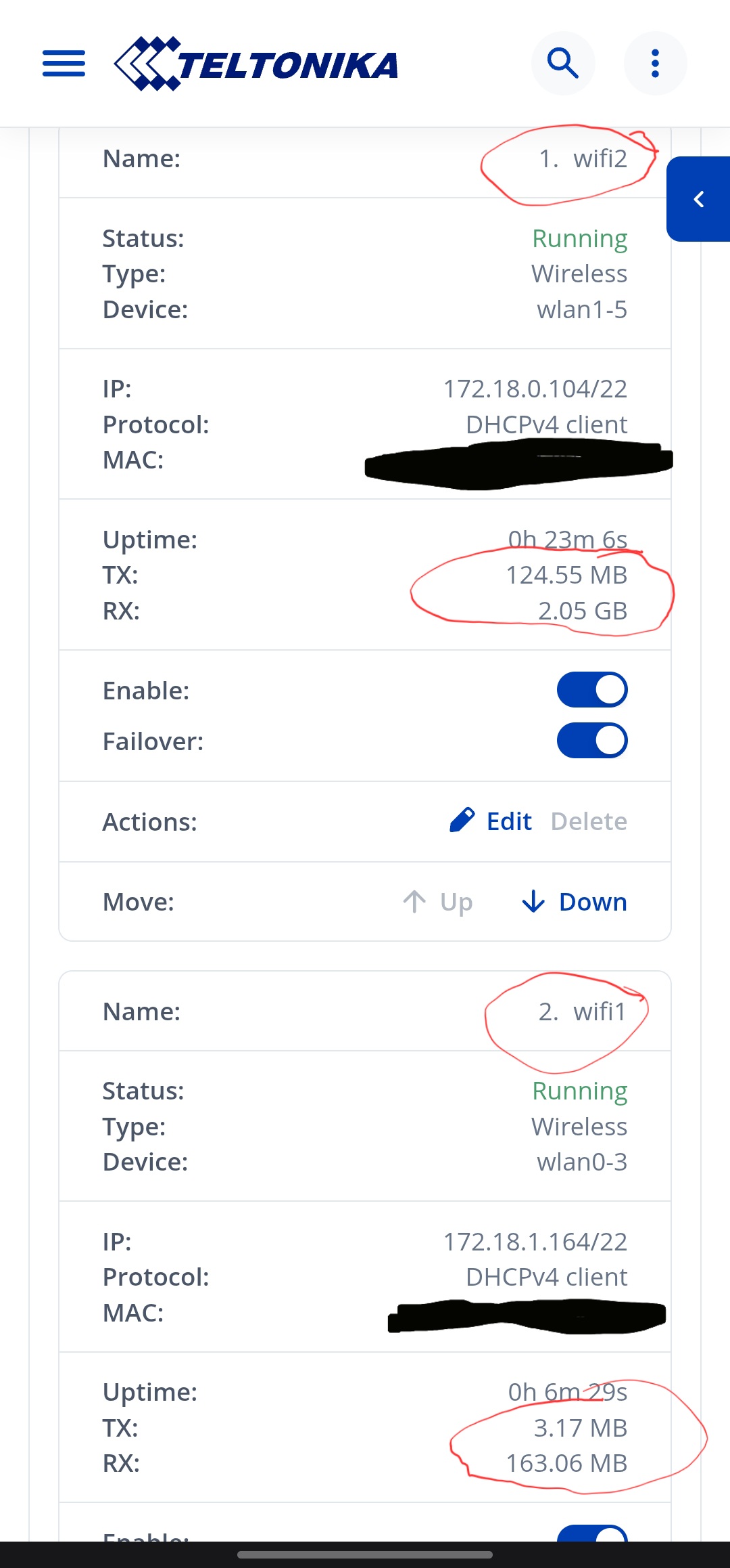

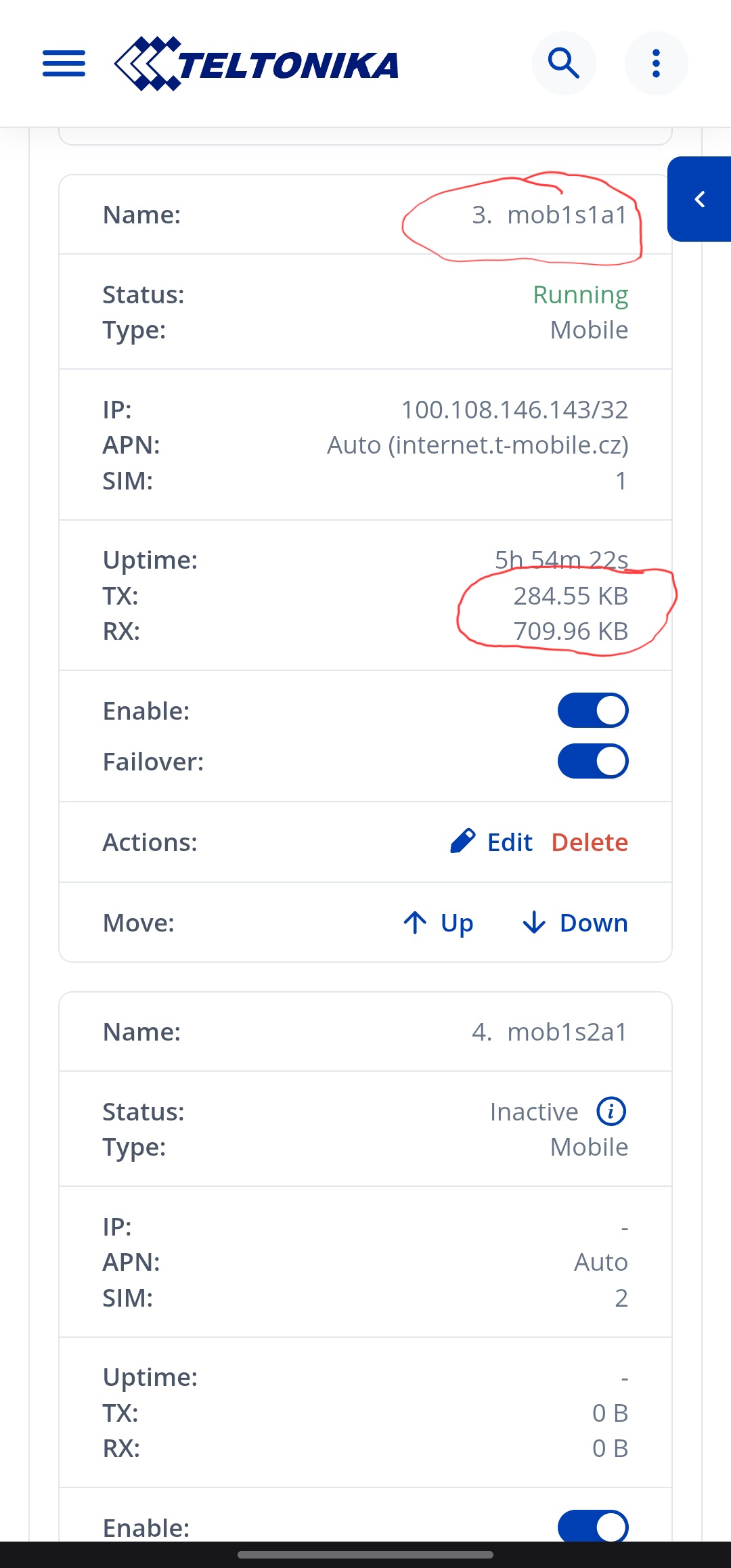

Jsem připojen routerem na obědvě kemp wifi a dále na SIM mobilní data. Priority nastavené tak, že nejdříve zkouší ty dvě kemp wifi a kdyby se v nějaký okamžik nepovedlo, použije mobilní data ze SIM.
Dnes z první kemp wifi vzal 2GB, z druhé kemp wifi 163MB, a ze SIM karty v roamingu pouze 0,7MB.
Za mě obrovská spokojenost. Ještě že to nemají všichni, protože to by ta kemp wifi byla vysátá Smile .
