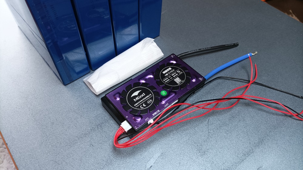

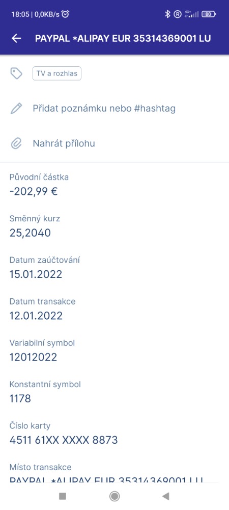

V lednu jsem objednal 130ah z Aliexpressu... (Možná je to 150ah už si to nepamatuju))) Cena uvedena cca 250e i s dani... Objednávku jsem pak platil jen 200e.
Dále jsem objednal bms 60a, tu ale na ebay. Cena 60e.
Oboje jsem objednal na adresu v De.
Bms přišla cca za týden. Žádný doplatky )).

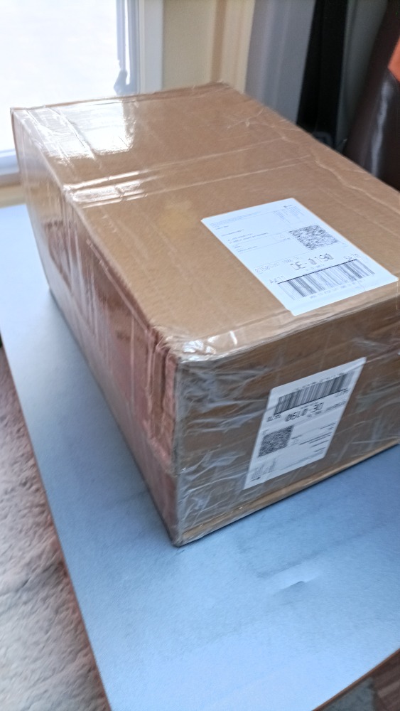

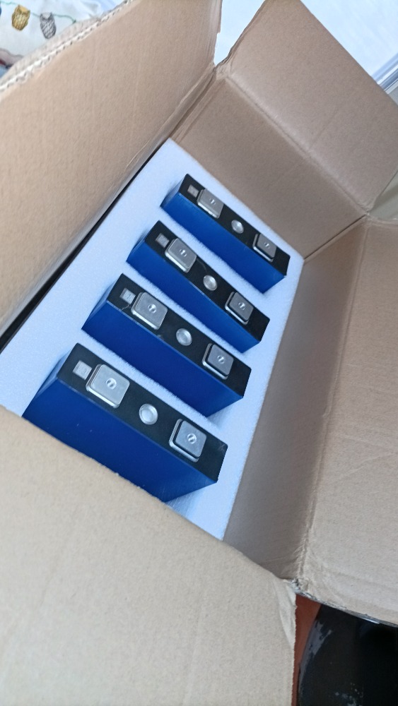

Baterie přišla po 3 měsících. Balík za dveřmi v baráku. Tady to tak dělají. Pokud nejsi doma nechají ti balík u dveří bytu nebo u hlavních vchodových )). Za balík žádné doplatky )))

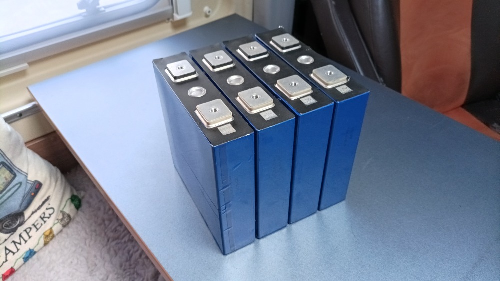

No ale co...články mají 3,2 2,9 1,6 1,5 )) to mi trochu hrklo...)). Uvidíme... Začínám nabíjet. Mám jen 2a zdroj tak to asi potrvá...

135ah

Takže sis koupil jeden článek pochybné kapacity, jeden s vyšším samovybíjením a dva mrtvý. To není úplně dobrý skóre...

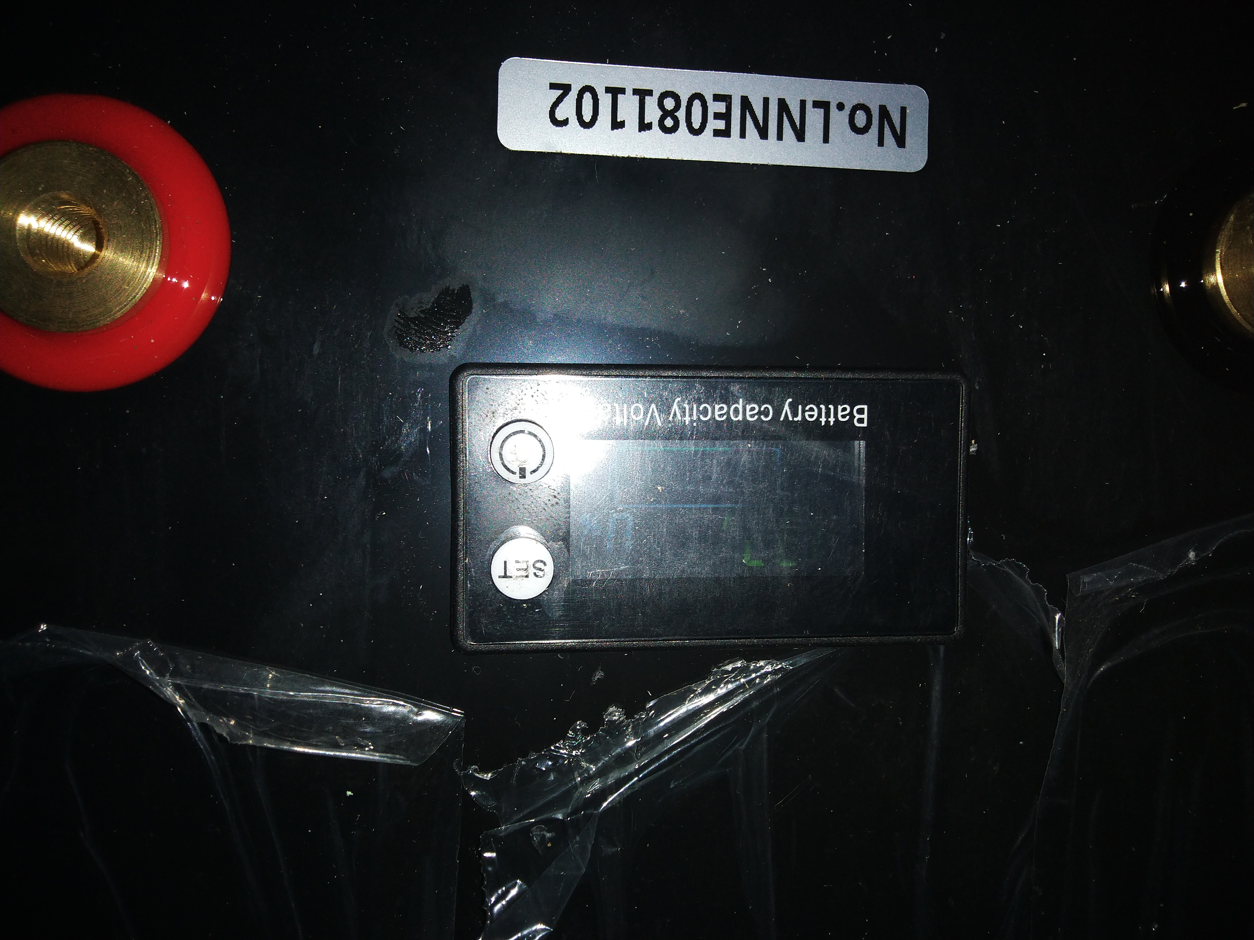

Děkuji za reakce.
Baterku už mám doma, jen potřebuji poradit s tím displejem ,mám to nějaké rozladěné
.Nemám žádný návod.
Tak pokud by někdo věděl co se tam nastavuje a jak.
Budu rád.

Návod jsem dohledal na netu.
Jen se ještě zeptám kolik voltu má plně nabitá litiovka a kolik voltů má vybitá, abych to nastavil správně.

Odporúčané parametre nastavenia nabíjania / vybíjania LiFePO4:
Bulk 14,2V
Absorpcia 14,2V (max. 4 hodiny)
Float 13,5V
Storage 13,5V
Odpojovacie napätie záťaže 11V
Pracovná teplota vybíjania: -20 ° C to + 50 ° C
Pracovná teplota nabíjania: + 5 ° C to + 50 ° C
PetrDubiPetrDubiČlen
Ideálně by bylo:
Bulk a absorbce 13,8V
Float 13,3V
Odpojení (pomocí BMS) těch cca. 11V, ale přestat vybíjet nebo nabít při 11,5V - 12V (rozdíl v nevyužité kapacitě mezi 11V a 12V je pár procent a při 12V je větší rezerva aby nedošlo k úplnému vybití baterie).
14,2V už je 3,55V na článek (jednorázově mu to neuškodí, ale časem se články můžou začít nafukovat - proto je lepší nabíjet je do 3,45V na článek).
Provozní teploty podle toho, co píše výrobce. Některý píše nabíjení od +5°C, některý už od 0°C, ale těch +5°C je jistota.
JInak podle napětí nepoznáte stav nabití baterie. Stav baterie se pozná podle měřáku (BMS nebo externí), který při nabíjení a vybíjení přičítá a odečítá energii a převádí jí na procenta - podle napětí se krásně pozná stav Li-ion, ale u LiFePo4 to nejde (poznáte jenom mezní stavy nabitá a vybitá). Ale mezi cca. 30-75% se napětí mění minimálně. Ten měřák kapacity se vynuluje vždycky když je baterie nabitá a potom začíná odečítat nanovo (proto je potřeba alespoň jednou za čas nabít baterii naplno).
A celkový nabití LiFePo4 baterie není podle napětí který do ní pouštíte! Baterie se nabije na 100% bez ohledu na to, jestli do ní budete pouštět 3,4V na článek nebo 3,65V na článek (akorát při tom nižším napětí jí to bude trvat o něco déle). Jenom přestane stoupat napětí, ale proud do ní poteče pořád, dokud nebude úplně nabitá.
A ještě pozor na to vybíjení, protože dostatečně malým proudem (třeba 0,1A nebo ještě míň) jde vybít LiFePo4 baterii až na nulu i když bude mít napětí třeba 12,5V (jenom to bude trvat opravdu hodně dlouho) a potom to najednou skočí prudce dolu, třeba na 10V! Takže dávat si pozor nejenom na napětí, ale i na procenta SOC (stav nabití).
