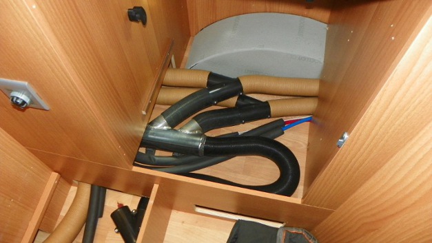

vyděržaj pijaňer,pred tydnem jsem namontoval 2ks do obytek a napojil na origo ventilaci,cas ukaze jak to slape.
ve zkusebnim rezimu 1dne nebyl problem.

@ Misus
Výborná práce !!!
Pokud se Ti to osvědčí, tak Tvůj postup by umožňoval konverzi na naftu za pár korun.
Jde mi o to, že návod jasně uvádí technický limit pro správnou dodávku paliva, sklon pumpy apod., ale nepíše ani slovo o správné distribuci vzduchu jak jsem již psal.
Limity tam jsou vždy, o tom netřeba pochybovat.
To je to, čemu nerozumím.
Dalo by se to vysvětlit absencí senzoru přehřívání, ale dle manuálu tam jsou stejně tak jako u konkurence.

cas proveril napojeni do rozfuku a vsechno je v pohode.
jen kdyz se zavre polovina ze 4 klapek v aute tak se planar neuchladi a po chvili vypne (funkcni je 2 nejdelsi rozvody),ale kdyz se topi tak se vetsinou klapky nezaviraji.
my jeli po tydnu na 11.4V a zadnej naznak ze by vypnul

prosím o radu, jaký výkon planaru (44d, nebo 2d) by jste mi doporučili do mercedesu 208d t1.
Vnitřní prostor v autě je přibližně (šířka 170cm, výška 230cm, délka 450cm). Střecha je zateplená 5cm pur. pěna, boky 5cm vata, podlaha 3cm. Okna jednoduchá. Topení zamýšlím instalovat do nerezové schránky pod auto. Pro lepší představu přidám foto
Děkuji za rady.

Fik 208 napsal:
Děkuji za rady.
Ahoj Fík
Jestli to bude jako jediný a hlavní topení a budeš jezdit i v zimě tak bych
dal to 44d.
Zdeněk 73 Alena 65
Přidáno před 10 let
Fik 208 napsal:
Dej ho dovnitř, jde-li to, ušetříš cca. 10-20 % energie.
Jinak jak píše Zdeněk - 4 kW :_

Fíku jednoznačně 44d.Stejná pořizovacì cena a dvojnásobný výkon,jednoduchá okna ,podle mne není co řešit. S řetězama všude.
misusmisusČlen
Přidáno před 10 let
44d urcite
