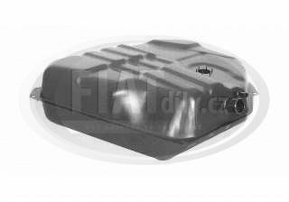

Co to máš za zázračnou nádrž,určitě to nevypadá na origo-Fiat Ducato 1994 nádrž plná na cvaknutí pistile u čerpačky,dotlačím tak 72l,dojezd něco přes 500 km a to se už ohlížím po nejbližší čerpačce,nejde o to kolik stojí nafta,ale právě ta jistota,že mám velkou rezervu,třeba někde v horách a nebo v pustině při poznávání Evropy.Ono totiž v zahraničí není zdaleka taková hustota čerpaček jako u nás a už fakt několikrát v noci jsem se modlil abych někde načerpal.Mám nejraději když je ručička na maximum. Pokud někdo zjistíte kde se dá taková 135l nádrž koupit,doufám,že to sem dáte vědět.O Camping City vím,ale údajně je snad nemají?? informace z veletrhu v Brně.
Přidáno před 15 let
On to nemyslel vážně ani s tou nádrží
Nádrž orginál 70l benzín/Diesel na Fiat Ducato 94-02
