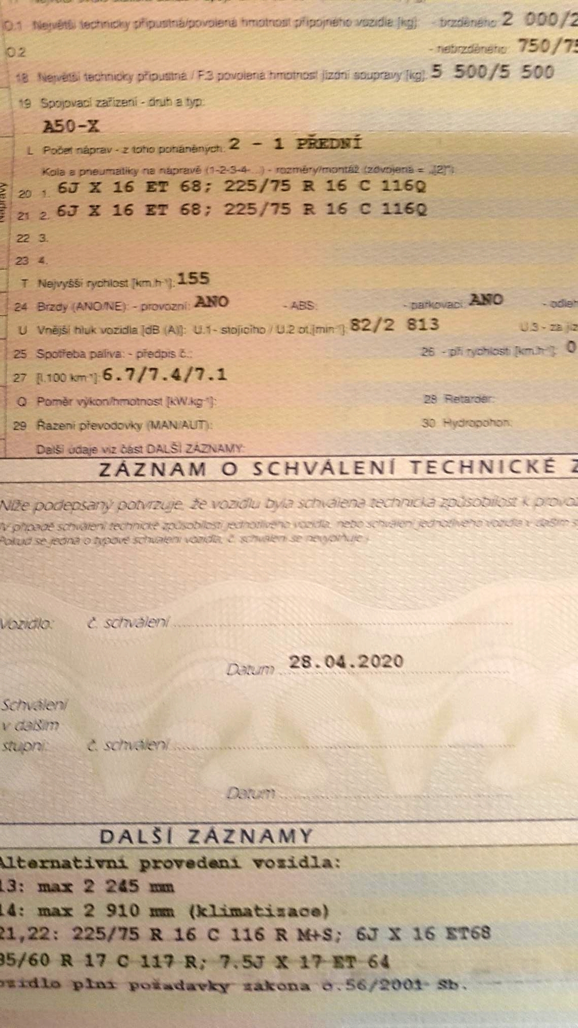

Pro ROPa. Mám objednán Pepper MEG 600, měl by být počátkem listipadu. Viděl jsem, že v garáži voziš motorku. Já tam chci vozit skůtr Honda Dylan , vaha 130 kg a mám obavu jak tam skůtr připevnit a zda to není moc těžký. Přý max. 150 kg. Mohl bys mi prosím poslat foto jak máš vepředu vyřešeno to čtvrté spaní? Máš ta tam 15 nebo 16 pneu ? Chci se v předstihu koupit zimní pneu a plechové disky. Pokud tam máš 16 , mohl bys mi z TP opsat parametry ? Moc díky. Tom. H.

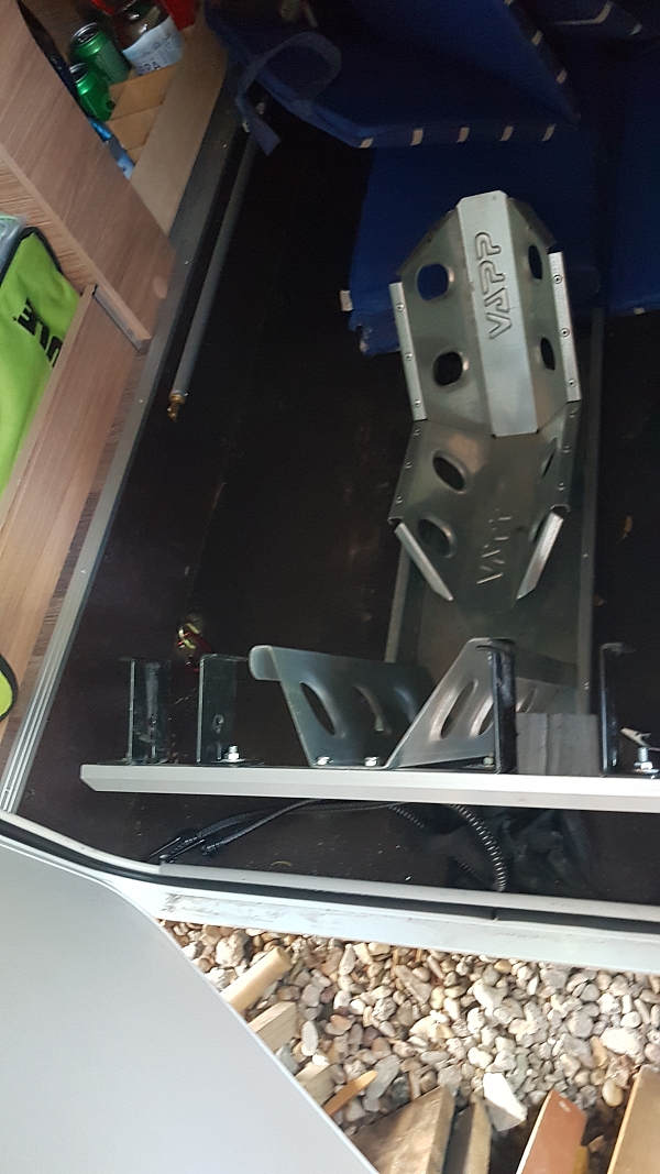

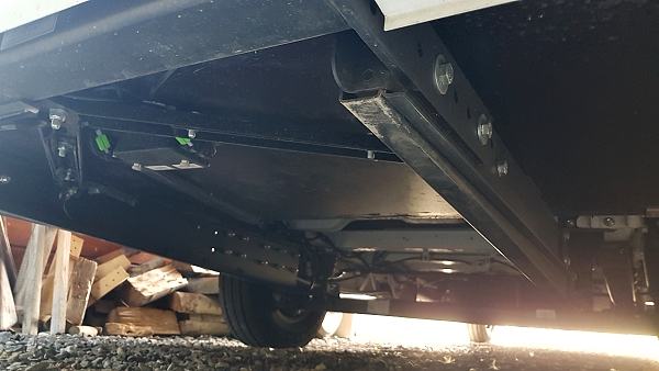

Kvůli motorky jsem vzal verzi s tažným a doložností 250Kg. Těch 150kg se mi zdálo málo, skoro už nic nedoložíš, protože musíš počítat s konzoli na uchycení motorky, nájezdovou plošinou, stolky stůl atd. To tažné stálo údajně 70.000Kč a zpevnilo celý zadek viz foto. Asi se dá něco podobného sehnat i u nás.
Motorku mám ve stojanu na přední kolo - viz foto, dodělal jsem tam i úchytky na elektrokola (na bocích). Jinak je vpředu a vzadu zakurtována, musel jsem na jedné straně dodělat úchyty. Nenašel jsem míry tvého skůtra, ale počítej s maximální dékou 2m, výškou 104cm a šířkou 74cm.

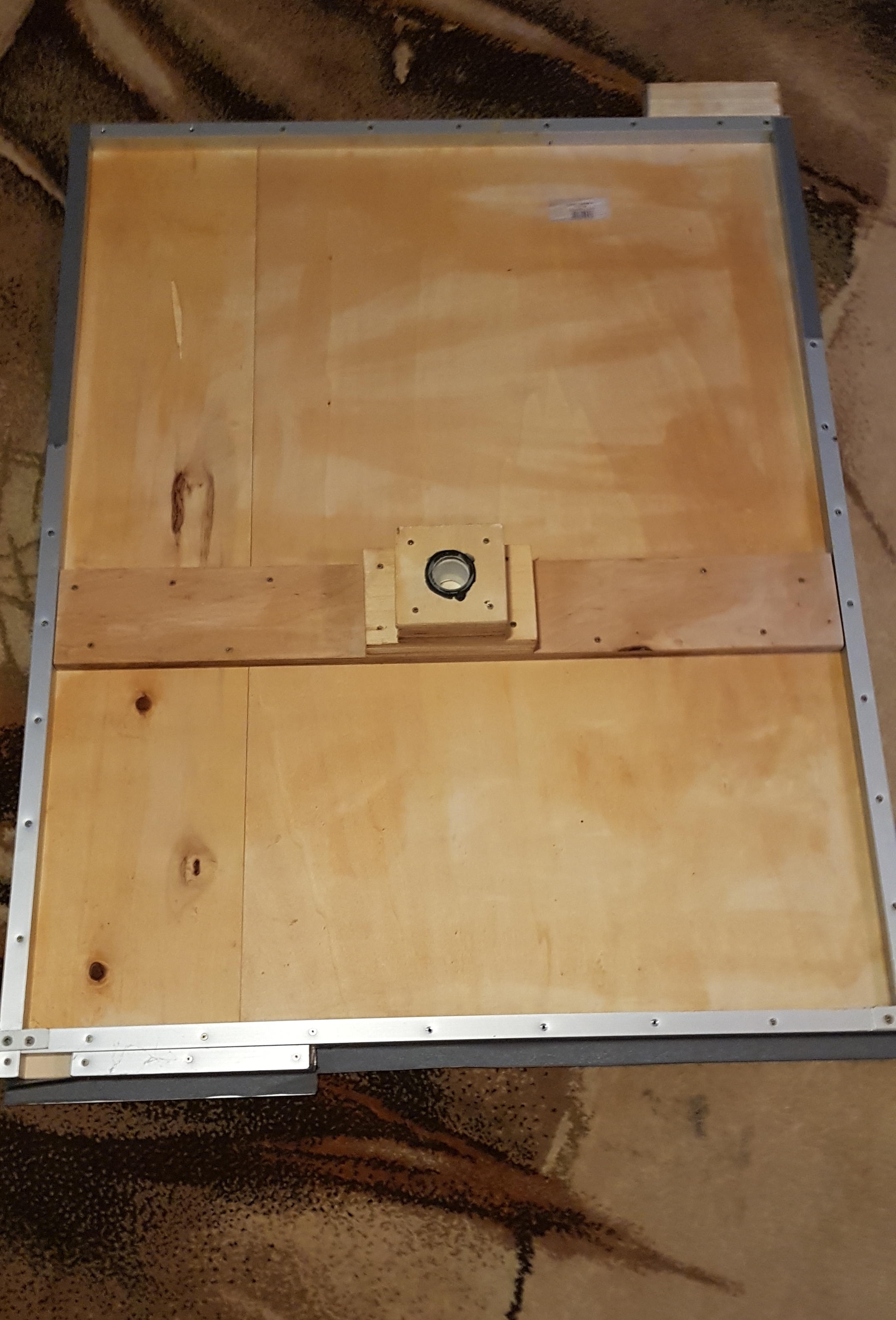

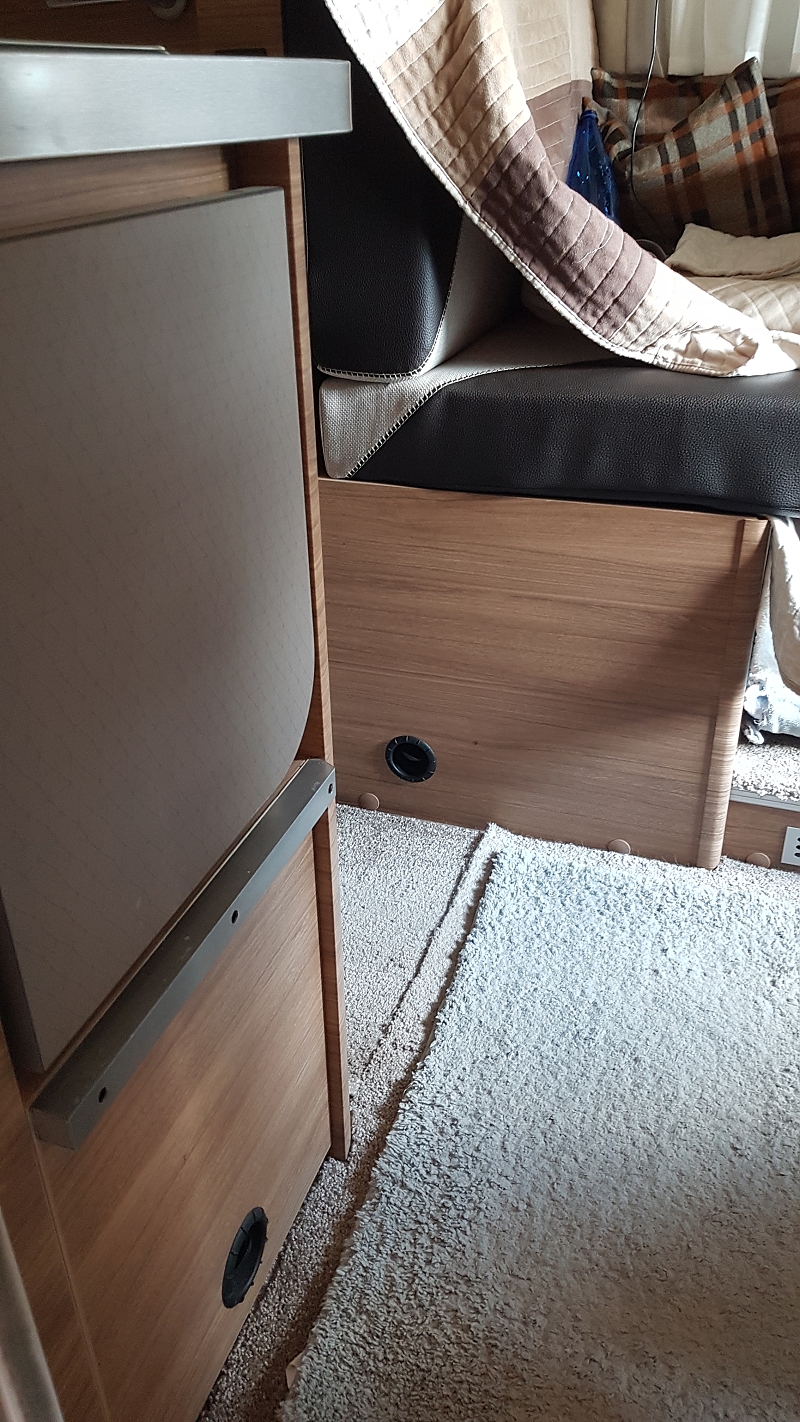

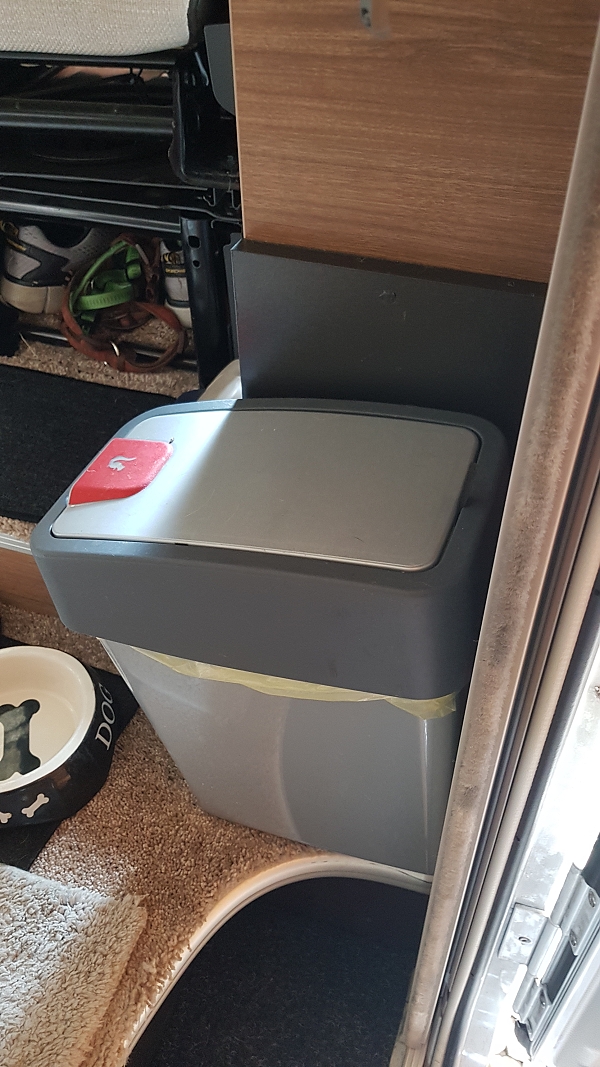

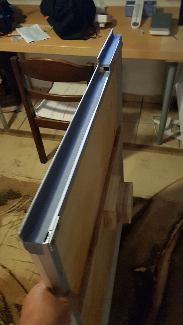

4. spaní - dodělal jsem opěrnou lištu na kuchyňskou linku, je dost pevná. Další opěra je u vchodových dveří vedle koše- dal jsem to tam radši na celou desku, na které je uchycen odpadkový koš. Přední strana je uchycena na sedačce. Uprostřed je část nohy od stolu na zpevnění. Desku (viz foto) jsem udělal z lehčené 12mmpřekližky zpevněné na bocích hliníkovým profilem a na přední straně Lkem opět z hliníku. Při otočení sedadel a posunutí dopředu by deska mohla být i širší pro 2. Zatím ale s námi jezdí jen 2 psi.
