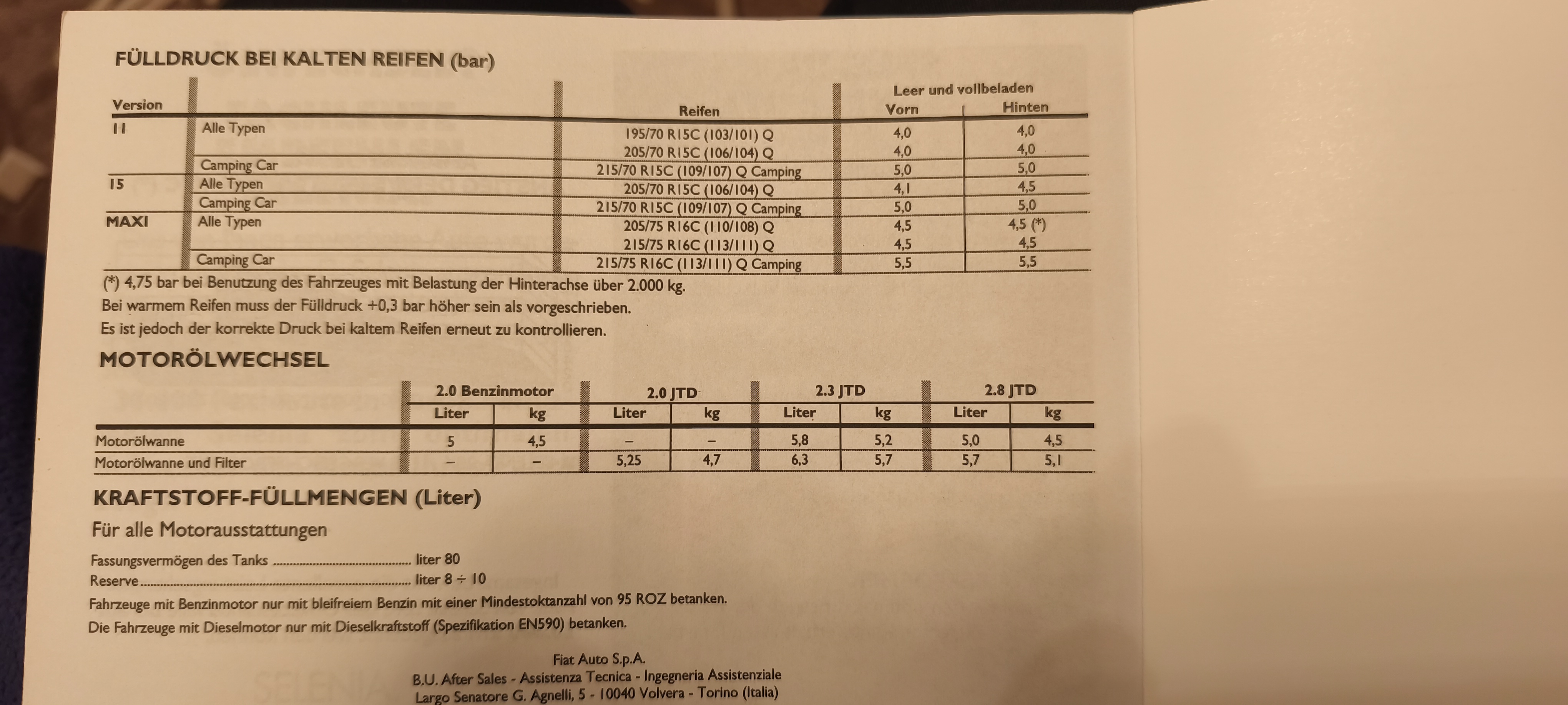

Dobrý den všem, mám v techničáku uveden chybný rozměr pneumatik a potřebovala bych rozměr opravit, obytka je stará z r. 2005, (dovoz Itálie v r. 2015) přede mnou 3 majitelé a nikomu to doteď nevadilo... Ani kontrolám STK. Nemám bohužel původní TP z Itálie, ani CoC (na FIATu mi ho nevydají, protože byl podvozek s kabinou dodáván jako "polotovar" na další výrobu nadstavby, takže mě odpálkovali) a tak sháním alespoň manuál, ve kterém bude snad uveden rozměr pneumatik. Prostě sháním jakýkoliv "oficiální" doklad, který mi potvrdí, že je v techničáku rozměr špatně. Mám na vozidle maxi podvozek a rozměr obutých pneu je 215/75 R16C 113Q, ale ve VTP je uveden rozměr 215/70 R16C 113Q - takový rozměr s takovou zátěží prostě neexistuje a tedy nejspíš se jedná o chybu při přepisu z původního italského do českého VTP, které v 2015 proběhlo nělde v Praze.. Prosím, zda by měl někdo nápad, kde sehnat nějaký uživatelskou příručku/servisní manuál, něco takového, nebo CoC, nebo prostě jakýkoliv jiný ofiko dokument, který by mi na úřadě mohl pomoci to vyřešit. Jsem už bezradná...

[img][img][/img][/img]Zdravím z Liberce.
Máme DUCATO s motorem Iveco 2.8, Typ 8140.43S, výkon 93.5kW
Pneu uvedené ve velkém TP: 215/75 R16C, nic víc.
Rok uvedení do provozu 06/2006
Na STK prošlo bez problémů.
Nástavba RAPIDO, Francie
PS: stránka z origo manuálu
