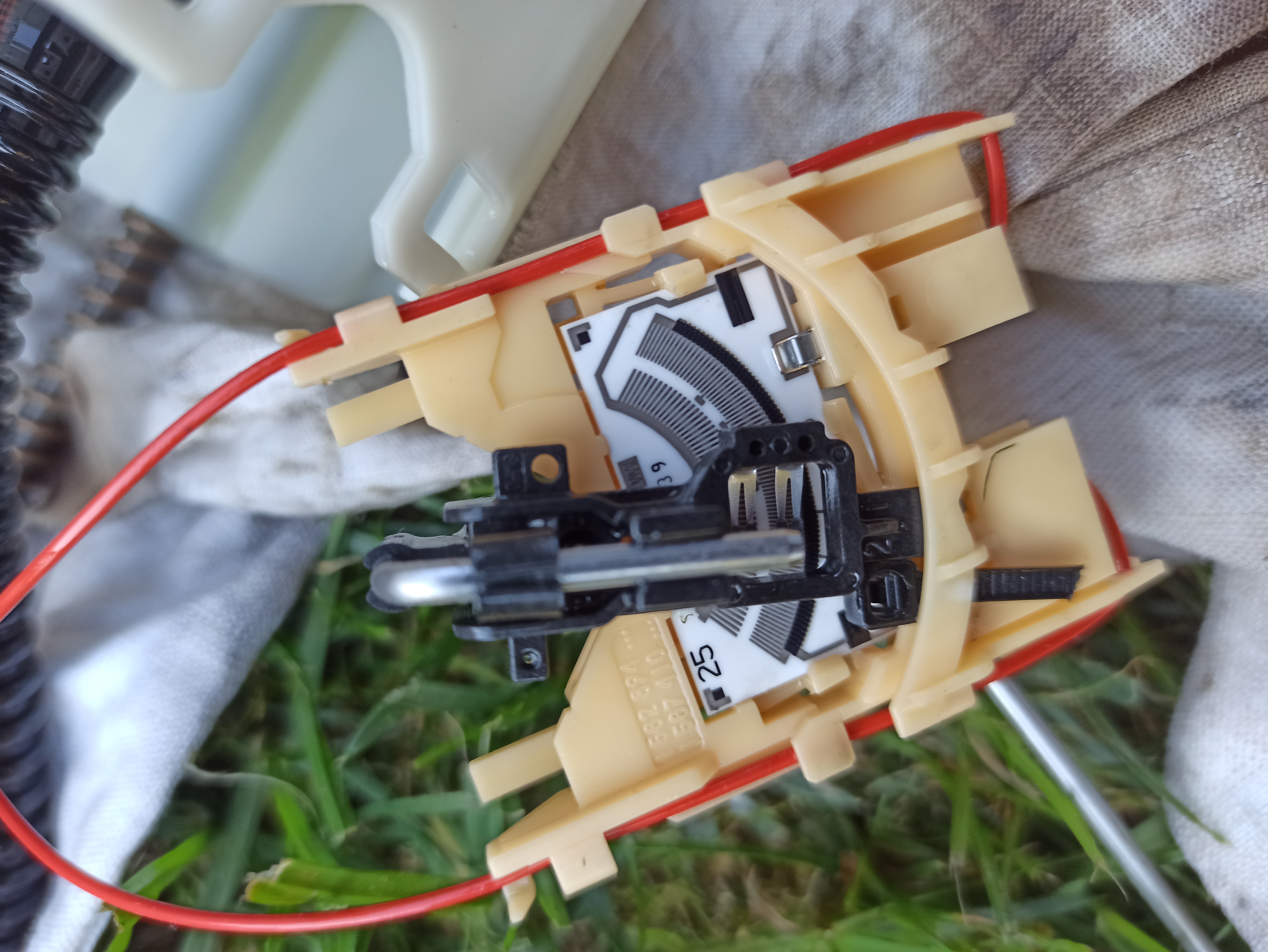

atoolsNováček
Ahoj, poslal jsem to odkaz do SZ
atoolsNováček
[img][/img]
Upravil atools dne 04.05.2022 08:53, před 4 roky
atools Připojili následující obrazek:

Jinak jsem se zařadil mezi ty 90 litrové. Úprava není zase až tak složitá, ale musel jsem si udělat přípravek na povolení převlečené matice na víčku nádrže.
Doporučuji mít na práci také co nejprazdnejsi nádrž.
120l nádrž jenjiná než 90l, takže jedině výměna. Plovák s čerpadlem jsou ale stejné, takže stačí jen přehodit nádrž a samozřejmě držáky nádrže jsou jiné.

Já jsem to zkoušel v origo servisu,i mimo že to nejde,taky žiju bez problémů,jen jak mám plnou nádrž tak prvních 200-300 kilometrů mám stále dojezd 500 km a až pak se pohne ukazatel objemu nádrže.Zvykl jsem si

otázka je či ti nezasvieti kontrolka poruchy palivového systému keď je nádrž kalibrovaná elektronickým meraním na 60L a je naplnená na 90L potom jednotka nevie vyhodnotiť ani spotrebu ani dojazd samozrejme. Zachytil som na nemeckom fóre že na nových modeloch 2024 - 2026 to tak je. Tiež mi technik vo Fiate povedal, že aj keď sa to v jednotke preprogramuje na 90L tak pri najbližšej aktualizácii SW motora to diagnostika rozpozná a odmietne aktualizáciu alebo prehrá úplne nový SW opäť na 60L podľa digitálneho VIN
VitaVitaČlen
Přidáno před 2 dny
aktualizace SW bude jistě dle VIN a tedy základní nastavení což je objem nádrže přepíše na původní, není důvod předpokládat, že by to vymýšleli jinak.
Množství paliva se ale stále měří mechanicky - poloha plováku v nádrži se v elektronice přepočítá na objem a z toho pak elektronika počítá objem/spotřeba=dojezd. Pokud tedy horní poloha plováku už není 60l ale 90l nebude souhlasit výpočet dojezdu. Zda elektronika budě nějak rozporovat měřenou spotřebu s ubýváním v nádrži těžko říci.
> Vlastra
asi je plovák nastaven tak, že ukazuje plnou při původních 60l a cokoliv víc neumí zobrazit = možná velice jednoduché obejití problému.
