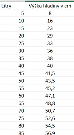

Tak jsem konečně vyřešil přesné měření vody, použil jsem Mopeka PRO200 https://www.reslshop.cz/ukazatel-mope...oth--12-v/.
Zapojí se na 12V (připojil jsem k drátům u čerpadla, bylo nejblíž), potom se vyvrtá díra 3,2cm do horní strany nádrže tak, aby byla umístěna v takovém místě, aby utrazvukový paprsek z této diry šel úplně na dno nádrže a ve spodní části měl prostor pro měření paprskem o průměru 15cm. Toto je detail, který nemusí řešit ten, kdo má hranatou nádrž, tam je to jednoduché, tam se dá čidlo namontovat i na šroubovací víko od nádrže. Já mám ovšem nádrž nad podběhem kola, která je členítá. Musel jsem vrtat co nejblíže u originál měření drátovými pruty. Potom se čidlo nalepí na nádrž a pojistí 3mi vruty. Montáž na 1/2 hodiny a hotovo.
Stáhne se aplikace do mobilu, nastaví parametry nádrže a hotovo.
Co nejvíce oceňuji je to, že lze "kalibrovat" měření podle tvaru vlastní nádrže na vodu. Já jsem plnil mou 85L nádrž po 5litrech a měřič mi ukazoval hodnoty výšky hladiny v cm. Ty se potom zadají a měřič ukazuje správně % naplnění i když je nádrž totálně nepravidelná. Viz obrázek a přikládám data i pro mou 85L členitou nádrž z produkce Euramobil.

Máš zcela pravdu, je zapotřebí otestovat. O zkušenosti se znovu po čase podělím.
Jak z přiloženého obrázku vyplývá, po montáži jsem po 5ti litrech postupně napouštěl vodu a zaznamenával výšku hladiny. Potom jsem postupně vypouštěl a kontroloval tu výšku hladiny. Vše bylo zcela v pořádku. Při napouštění voda stříkala přímo na čidlo, cca po 10ti vteřinách proběhlo korektní změření, chvíli čidlo váhalo když bylo mokré. Povrch toho čidle je hydrofóbní, takže by se na něm neměla držet tekutina, tak uvidíme.
