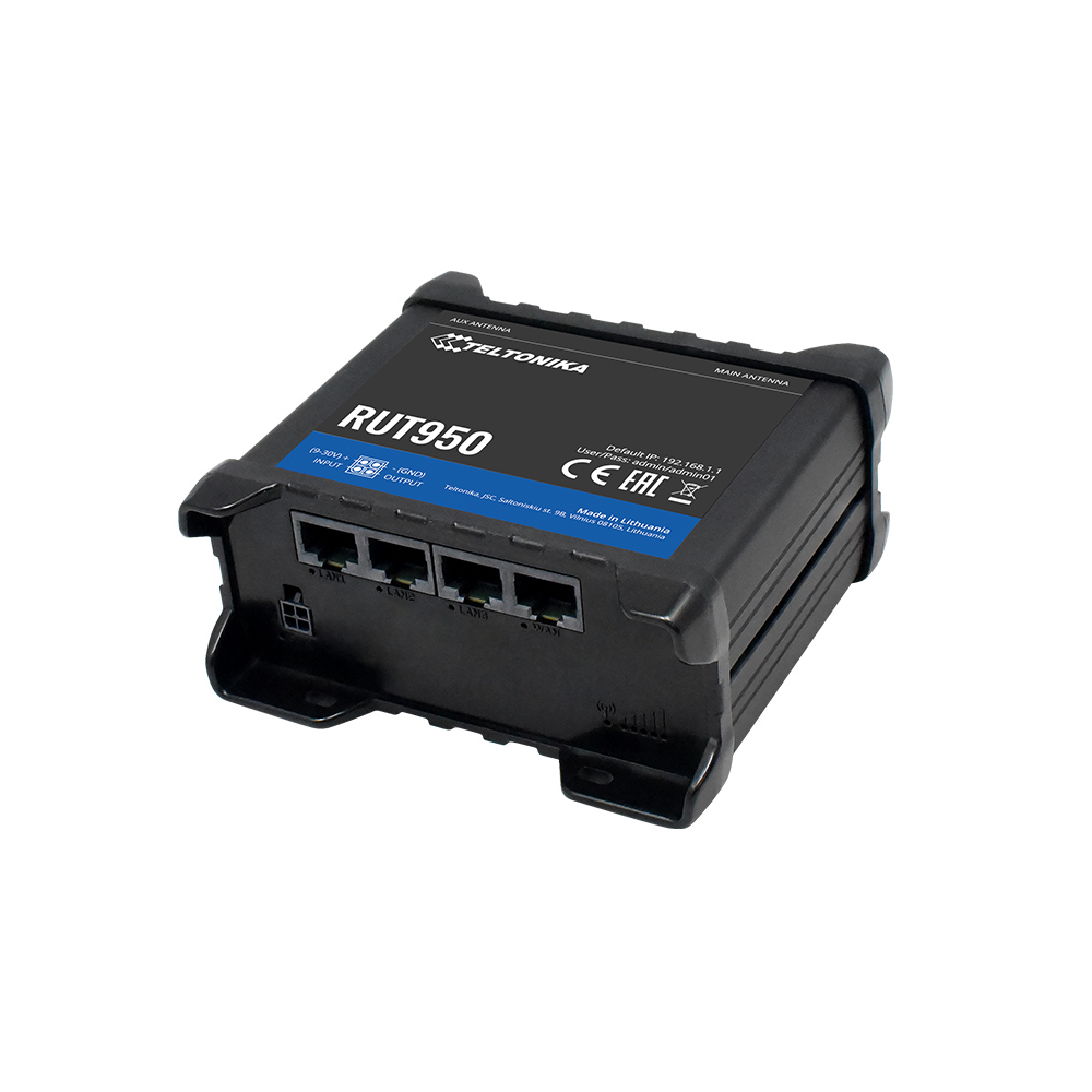

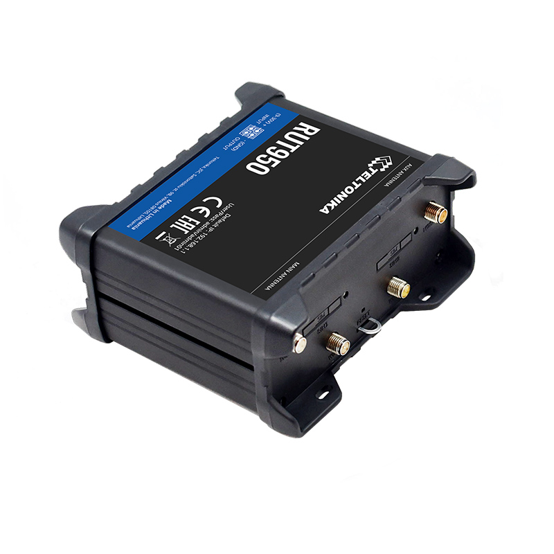

Dlohodobě jsem řešil stejný problém. Poslední roky jsem používal přenosný LTE modem od TP linku. V podstatě to fungovalo ale nebylo to pořád ono. Sedl jsem si, vzal do ruky kus papíru a sepsal si všechny požadavky. Vyšlo mi, že chci pevně instalované zařízení, fungující na LTE s možností připojit se k WiFi v místech, kde je k dispozici. Podmínkou byla i snadná výměna SIM karet nebo možnost použití dvou různých karet. Výsledkem je volba routeru od fy Teltonika RUT950 a střešní kombinované antény GPRS, LTE, WiFi a GPS.
Upravil Rudy dne 05.03.2021 17:44, před 5 let

Jestli to chápu domácnost jedno připojení, auto druhé?
Nebo jen 2xHW - a prendavat SIM - chápu to správně? To zní zajímavě, nemuset se drbat s konektory od antén atd....

Pokud auto stojí doma, vyndám datovou SIM z routru a používám ji v pracovním notebooku. Doma mám jiné připojení k Internetu. Výhodou tohoto routeru je i možnost přidat druhou SIM a konfigurovat, kdy a za jakých okolností router mezi nimi přepíná. Typický use case v zahraničí: Koupím lokální kartu, vložím ji do druhého slotu a po dobu pobytu v dané zemi router používá přednostně tuto kartu. Jakmile není signál konkrétního operátora, připojí se v roamingu moje tuzemská SIM. Tím vyřeším místa se slabým signálem místního operátora na kterých však je signál operátora jiného. Po výjezdu z danné země router trvale přepne na moji SIM. Navíc, kdykoli je k dispozici připojení k WiFi (kemp, stellplatz, MC Donalds...), můžu se k této síti přihlásit a routovat toto připojení do palubní WiFi sítě. Výhodou je, že všechny mobily, tablet, notebook ale i navigace, alarm...atd. jsou stále připojeny ke stejné palubní WiFi, bez ohledu na to, zda je router k internetu připojen přes LTE nebo WiFi. Teoreticky má router i WLAN port a lze jej připojit i kabelem, což je samozřejmě v autě nesmysl.

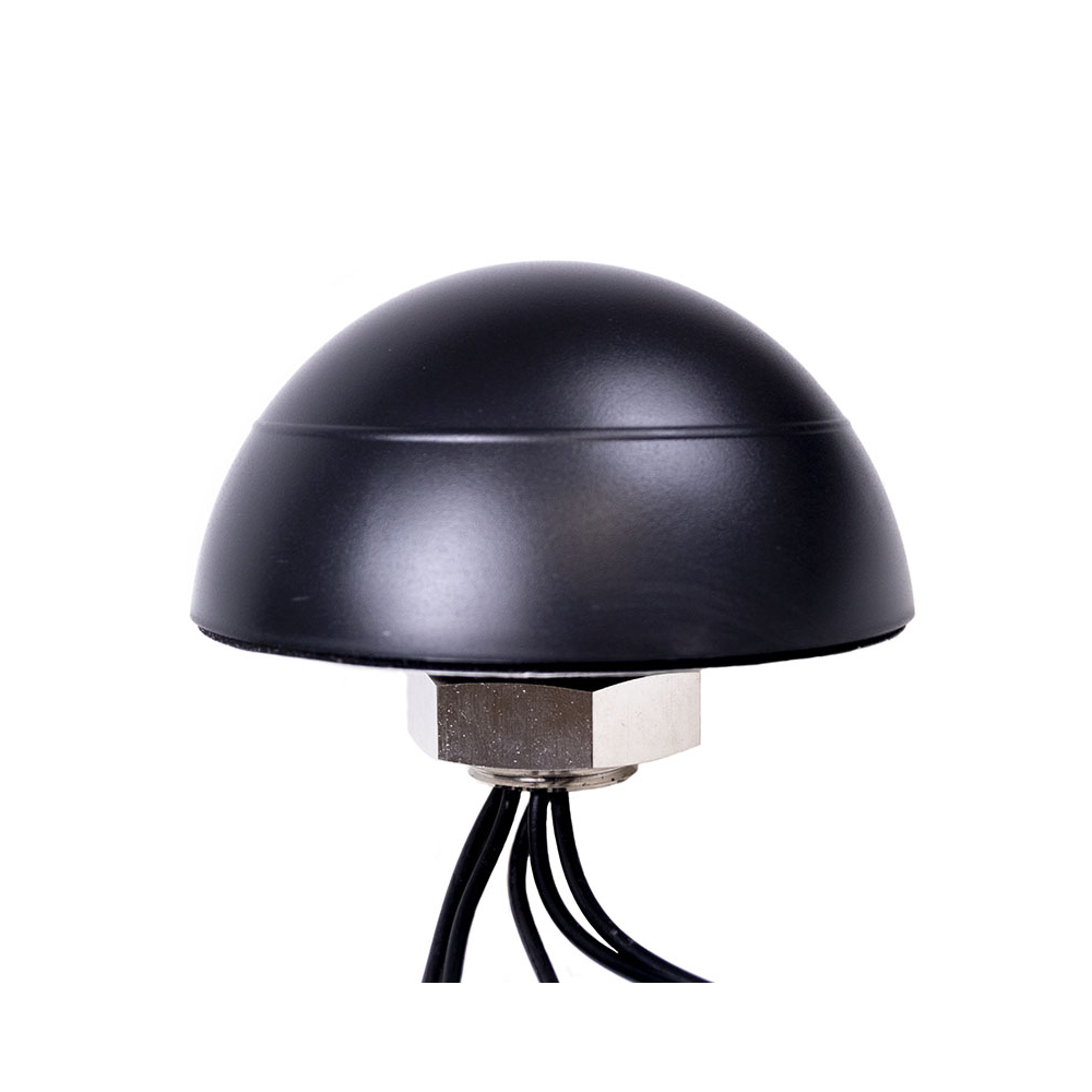

Anténa na střeše řeší problém slabého signálu uvnitř obytky (mám celohliníkový plášť), její zisk je tuším 10dB. Navíc má anténu GPS, která se dá využít např. pro připojení GPS alarmu nebo trackeru.
Koumal jsem nad tím dlouho, tohle je to nejlepší, co jsem vymyslel. Tedy pro mne, každý máme jiné požadavky a priority.

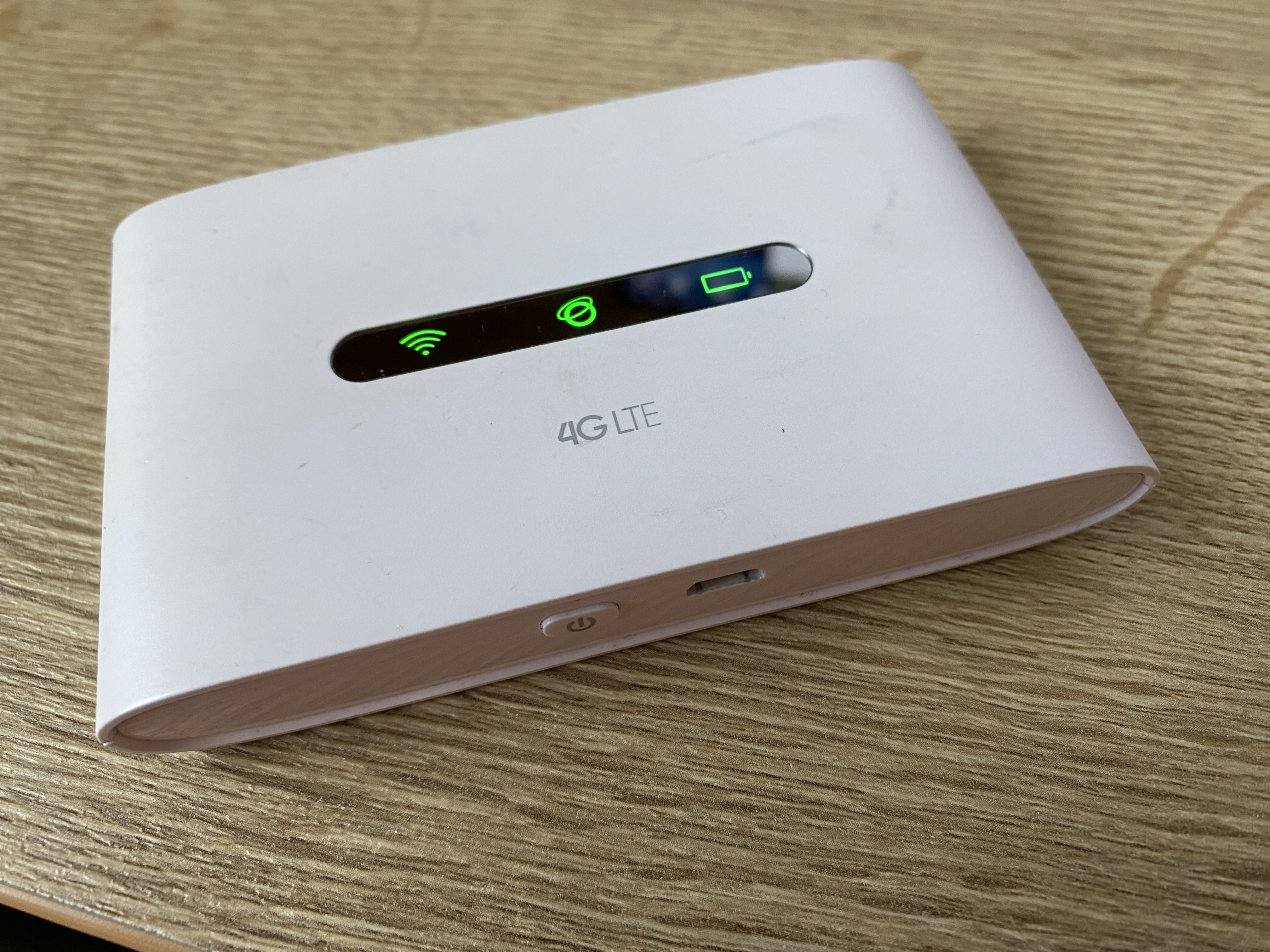

Uznávám, že moje řešení je pro mnohé zbytečně robustní. Jak jsem psal, několik let jsem používal malý, přenosný modem s WiFi a fungovalo to (viz foto v příloze). Letos jsem se rozhodl, že shodím ze střechy automatický satelit, který v podstatě nepoužíváme. Nicméně, pro večery, které například díky počasí musíme trávit v autě chci TV ponechat. Koupil jsem si Google Chromecast with TV, takže na TV mám k dispozici Youtube, Netflix, HBO Go.... a nakonec i české stanice přes Skylink Live. Druhou věcí je zjištění dané koronavirovou krizí, že svou práci prakticky zvládám i z home office, což mi otevírá možnost cestovat a přitom část dne věnovat pracovním povinnostem. Podmínkou je kvalitní připojení k Internetu s dostatečným objemem dat. Mých 50GB se zdá být dostatečným množstvím, nicméně pro video konferenční hovory to zase tak moc není. V zahraničí počítám s použitím karet lokálních providerů.

Myslím že hledám přesně to co je popsáno výše. Můžu poprosit link na anténu ? (zmiňovaný router jsem dohledal celkem snadno)
Opravdu to umi i WIFI (ja používám tuhle a ta wifi neumi https://www.alza....67323.htm)
Je na zmíněném routeru nějak rychle vidět jaký má signál (typycký usecase -jezdím po Skotské vysočině, parkovat se dá leckkde ale signál pro videohovor na druhý den ráno hledám jak zlatokop....)
Diky moc
Innkeepers
Router umí routovat i WiFi. Veškeré parametry najdeš na stránkách Teltoniky https://teltonika-networks.com/product/rut950/. Sílu signálu WiFi vidíš ve webovém rozhraní router kam stejně musíš, protože tam nastavíš připojovací údaje k externí WiFi síti. Existuje i aplikace a dálková správa přes mobil, vyžaduje to však placený přístup ke cloudu Teltoniky. Stojí to cca 3E/měsíc ale osobně nepředpokládám, že bych to využíval. Smysl by to dávalo až s novějšími routery (RUTX12) které posílají na Cloud údaje o poloze (napsat si jednoduchou aplikaci na ukládání projetých tras nebo aplikaci, která pošle SMS, e-mail v případě, že se auto pohne mimo vytyčený prosto....atd) a mají buetooth modul pro připojení externích senzorů (detektor plynu, poplachová čidla...). Nevýhodou tohoto nového routeru je kromě vyšší ceny i vyšší spotřeba, danná použitím mnohem výkonnějšího procesoru.
Univerzální antény dodává spousta různých firem, dají se koupit na ALI ale i u nás. Jeden z možných odkazů, aniž bych chtěl dělat reklamu https://www.lte-unas.cz/lte-hardware/...-00253.htm

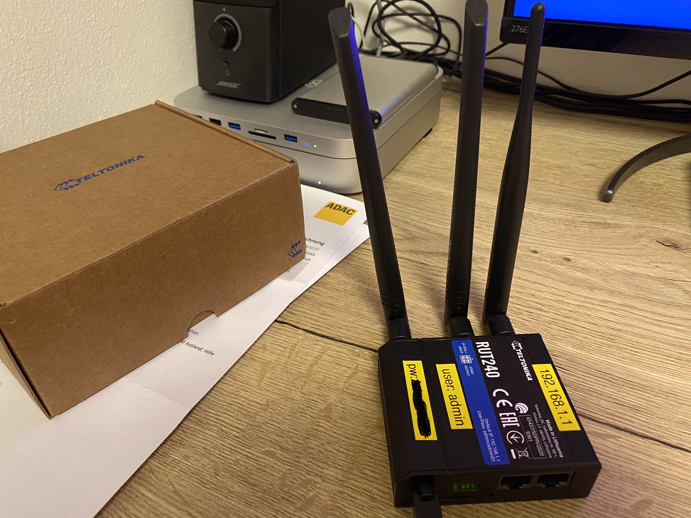

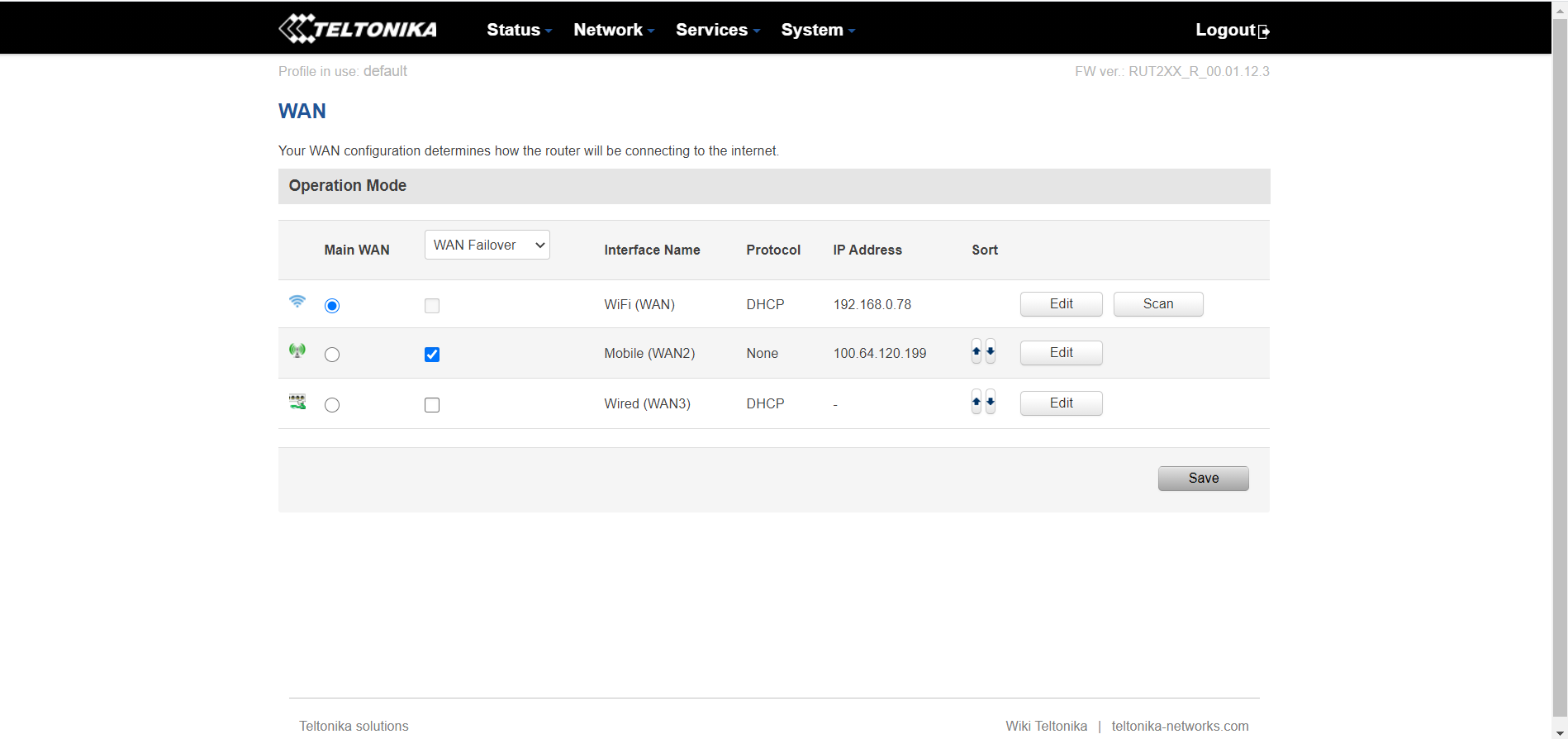

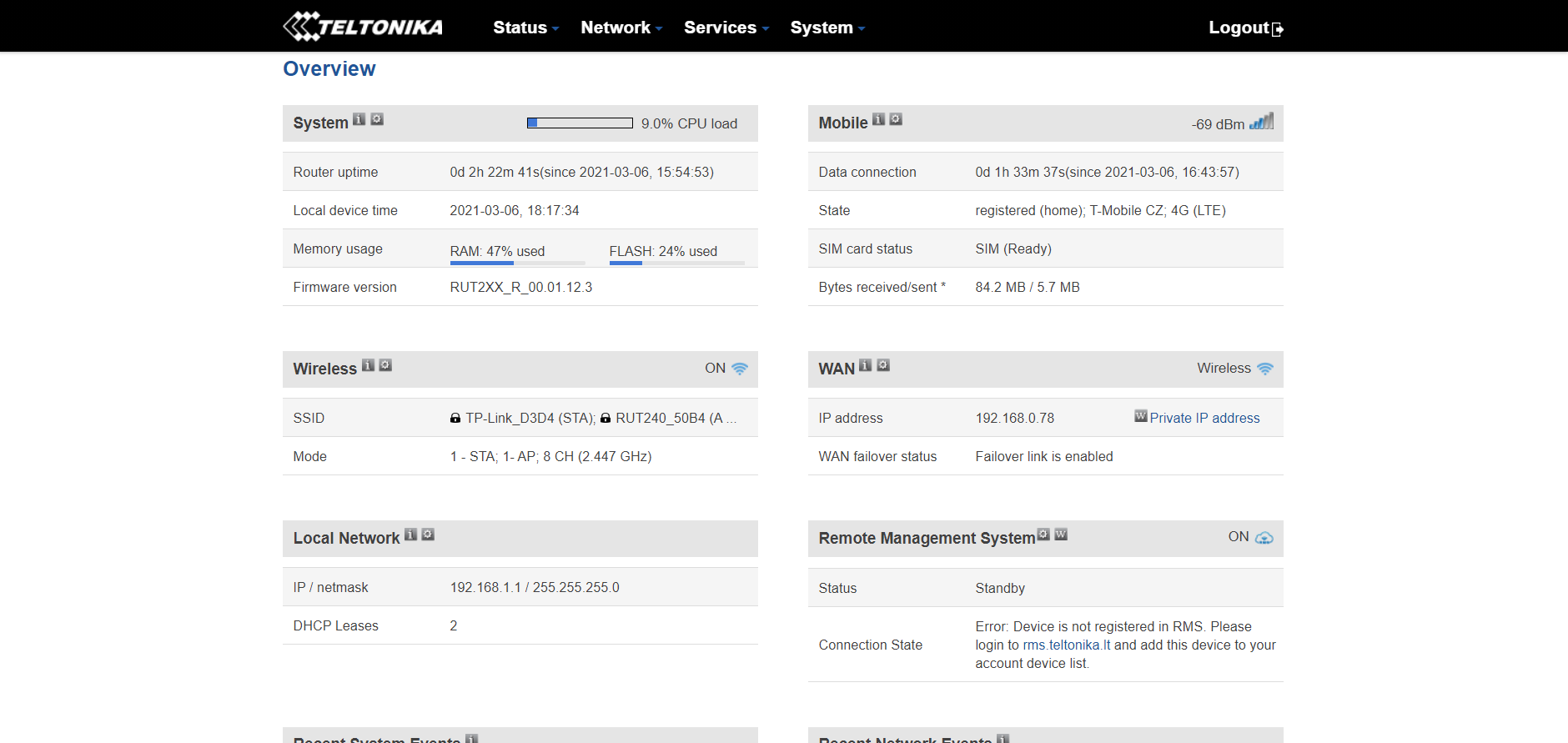

Ještě mne něco napadlo, a možná by to bylo řešení vhodné pro zakladatele tohoto vlákna. Teltonika vyrábí taky jednodužší a levnější router RUT240. Má jen jeden LAN, jednu SIM, jednu WiFi anténu a hlavně jsem si nebyl jistý, zda zvládne routovat Wifi WLAN do palubní WiFi. Nedalo mi to, zajel jsem si pro něj do práce (používáme tento typ pro připojení našich zařízení) a zkusil jej nakonfigurovat pro použití v obytném autě.
Funguje stejně jako RUT950 (má samozřejmě jen jedno LTE připojení). Lze jej tedy použít přesně tak, jak zakladatel tohoto vlákna plánoval. Router na doma, při výjezdu jej přenést do auta, případně zapojit na externí LTE anténu a veškeré připojené telefony, tablety... budou fungovat dále bez jakéhokoli přepínání sítě. Funguje i management WAN připojení, lze snadno přepnout připojení k Internetu přes WiFi, LTE i kabelem.

Moc děkuji za Vaše informace. Pro mě super. Vidím tam cestu v přenášení SIM a dvou sadach HW. To byl ten "ajo vogo" moment. Jdu zkusit vybojovat nějaký ten tarif z O2😁. Modem omrknu a možnost routovat WiFi zvenku se někdy může hodit, i když klíčový pro mě pořád zůstává sjednocení internetu doma a v autě do jedné platby. Hezký večer
