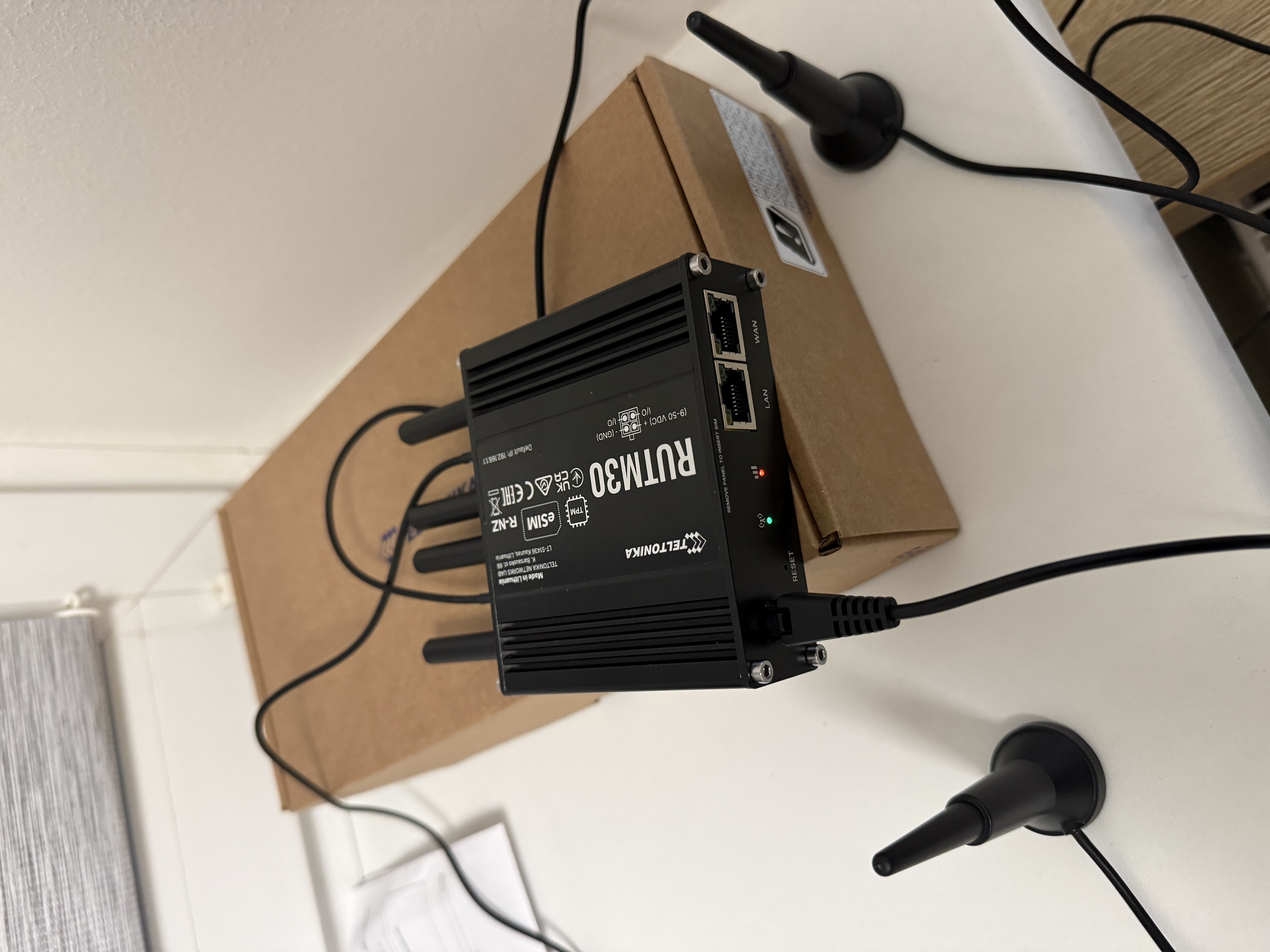

Oživím toto mnou oblíbené vlákno Wink
Můj stávající Netgear Nighthawk 1 se po letech pomalu chystá do mobilního nebe. Uvažoval jsem o jeho náhradě, která by měla mít následující parametry:
1. Spolehlivý mobilní router renomovaného výrobce
2. Podpora 3G, LTE, 5G
3. Podpora SIM (nejlépe 2x) a zároveň e-SIM
4. Napájení 12V
5. Možnost připojení externí antény
6. LAN konektor
7. Možnost jednoduché volby připojení Mobil / WiFi / (LAN)
8. Nízký příkon
9. Rozměry a konstrukce vhodná pro použití v obytném autě
10. Akceptovatelná cena
Po delším hledání jsem našel alespoň pro mne optimální řešení ve formě routeru Teltonika RUTM30 https://www.teltonika-networks.com/pr...ers/rutm30 . První pokusy a testy mě utvrzují ve správnosti tohoto řešení. Router splňuje v ideálním kompromisu mix mých 10 základních požadavků. Webové rozhraní lze přepínat mezi komplexním režimem umožňujícím detailní nastavení i instalaci add-on modulů a zjednodušeným rozhraním vhodným pro běžné uživatele. Mobilní aplikace má přímo režim Camper pro použití v obytném autě nebo karavanu.

Až na tu cenu je RUTM30 teorericky super.
Nenašel jsem nikde frekvence pro mobilní pásma.
Našli jste někdo? Testoval někdo?

Dík za doplnění pásem.
Ještě k tomu RUTM30 - ten router v ničem nevyniká, existují rychlejší, lépe vybavené routry ale mají větší spotřebu, jsou dražší... Taky jsou levnější routry s 5G a podporou e-sim ale chybí jim LAN (potřebuji k připojení Cerba) nebo externí vstupy pro anténu. Teltonika obecně vyrábí spolehlivé průmyslové routery, které snesou provoz v obytce, kde jsou vystaveny změnám teplot, vibracím, kolísání napájecího napětí... Tím netvrdím, že kancelářský nebo cestovní router takový provoz nedá (nakonec sám dosud používám Nighthawk). Poslední dobou ale inklinuji k tomu, aby cokoli, co v autě mám bylo od renomovaného výrobce, bylo vyrobeno a testováno pro provoz v karavanu. Po incidentu se zahořením nabíječky iPadu, kdy jen díky mé přítomnosti v autě nedošlo k požáru, jsem okamžitě zahodil všechny čínské gadgety z Ali, Temu... Nyní chystám kompletní přestavbu elektřiny s přebarvením výhradně na modro, vzdáleným přístupem, zdvojením LFP, výměnou silových kabelů, instalací doplňkové izolace a jištění. I při nezapočítání vlastní práce to není úplně levná akce ale chci to udělat opravdu spolehlivé a bezpečné.

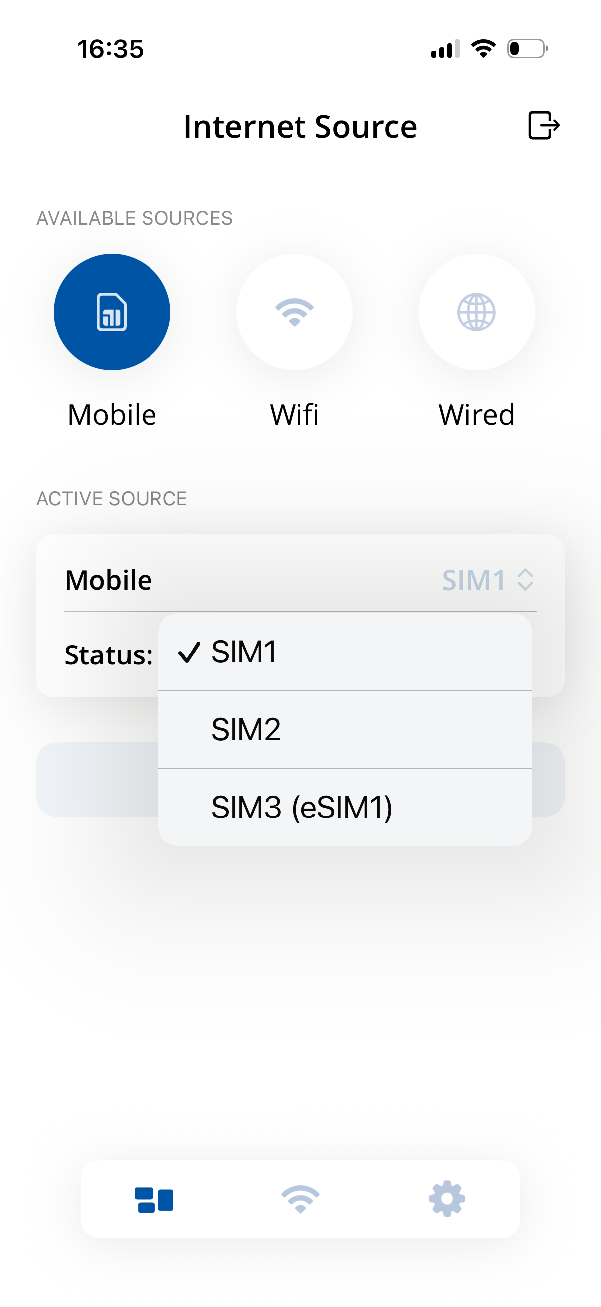

Tak jsem koupil to nejlepší, co dnes 5/2026 lze Teltonika RUTC50 https://www.mironet.cz/teltonika-rutc...+dp837177/ a jsem z toho opravdu nadšen. Naměřená rychlost v Praze 460Mb a signál i tam, kde jsem ho dříve neměl! Anténa Poynting Antennas A-PANL-0431 https://www.ab-com.cz/poynting-antenn...1-01-0-5m/ Různé profily, automatické přepínaní napojení na kempovou wifi a sim karty. Možnost eSIM. Možnost přiškrcení rychlosti pro "šetření dat" v roamingu, automatizace, možnost scriptování. Využitelnost je široká a záleží pouze na tom, co si uživatel vymyslí a co ajťák pro uživatele nastaví a nascriptuje. Ajťák může na dálku uživateli na jeho pokyn cokoliv měnit a nastavovat.
Příklad co lze nastavit scripty - přejedu hranice, na SIM budu mít zákaz roamingu, SIM se přepne na lokální eSIM v dané zemi na levná neomezená data. Přijedu do kempu, jednou připojím ručně na kemp wifi. Poté jede vše přes kemp wifi, pokud kemp wifi přestane fungovat, přepne se na eSIM, pokud se obnoví wifi kempu, tak zase použije tu kemp wifi. Těch nastavení může být stovky, záleží pouze na zadání uživatele co chce. Standardní obyčejný uživatel to nezvládne, je zapotřebí, aby to udělal prvně ajťák. Není to standardní obyčejný router, je to průmyslový zařízení, kde ja zapotřebí konfigurovat firewall, wan, atd., je strašně drahé i ta anténa, ale kvalita odpovídá. Pro lidi, co nepotřebují bezpodmíněčně internet je až zbytečný. Ale jsou lidi, kteří na cestách pracují a Internet je pro ně nutnost a pro tyto lidi je toto pravé ořechové.
Co je standardně pro obyč. uživatele bez pomoci ajťáka: Vloží se SIM bez pinu do slotu 1, zapne se přístroj a zadá se nové heslo, poté běží wifi, názvy a hesla jsou na samolepce přístroje.
