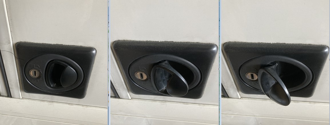

nemám rád funkčnost věcí pro víc jak dvě ruce - nesu cosi do garáže a potřebuji dvě ruce na otevření a třetí na to co nesu.
Zámek má 3 polohy:
první - zajištěno
druhá - ještě drží, ale jde zaklapnout
třetí - teprve to jde otevřít - ale je to pod pružinou a musíte to držet.
Rozhodl jsem se toto nějak upravit
Když zámek rozeberete zjistíte, že ty dvě stabilní polohy drží kolíček v zahloubení.
Úprava nakonec je velice jednoduchá - přidá se třetí shodné zahloubení v rozteči původních dvou - a je to :-)
Úpravu jsem provedl na spodním zámku, otevřu jej do třetí "stabilní" polohy a pak mi stačí jedna ruka na otevření horního zámku.
