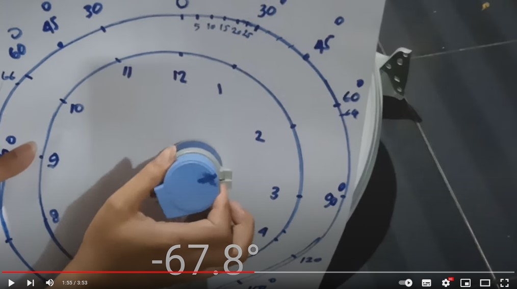

Prosím ještě jednou pro ty méně chápající. Jsem na jihu Španělska, Satfinder hlásí nastavit LNB SKEW na -29°. Dle předchozích příspěvků si "stoupnu" proti parabole, LNB mám před nosem a točím doleva - proti směru hodinových ručiček? Díky za radu

Přesně obráceně Smile. Já si to pamatuju tak, že musím logicky vždy nastavovat tak, že já uvidím na oblohu na ten satelit, takže stojím za parabolou a potom logicky záporná hodnota je proti směru otáčení ručiček a kladná hodnota je po směru otáčení.
Zde to máš pro Sevilla pro Astra3B
https://satlex.de/en/azel_calc-params...;diam_h=80
Jo a pozor na specialitku Astry 3B
LNB tilt (Skew): -32.79°
LNB tilt (Skew): -25.79° (Astra 3B => special case!)
Vždy to dolaď, pootoč podle kvality signálu. Na sílu signálu se vykašli, ta je až na druhém místě.

Děkuji za hodnotnou radu! Už jsem v Maroku, nakonec jsem točil správně ale málo. Budu si muset taky udělat úhelníček. Koupil jsem si tu 20 GB dat za 20 E mám tv s androidem, tak to zkusím rozchodit.
