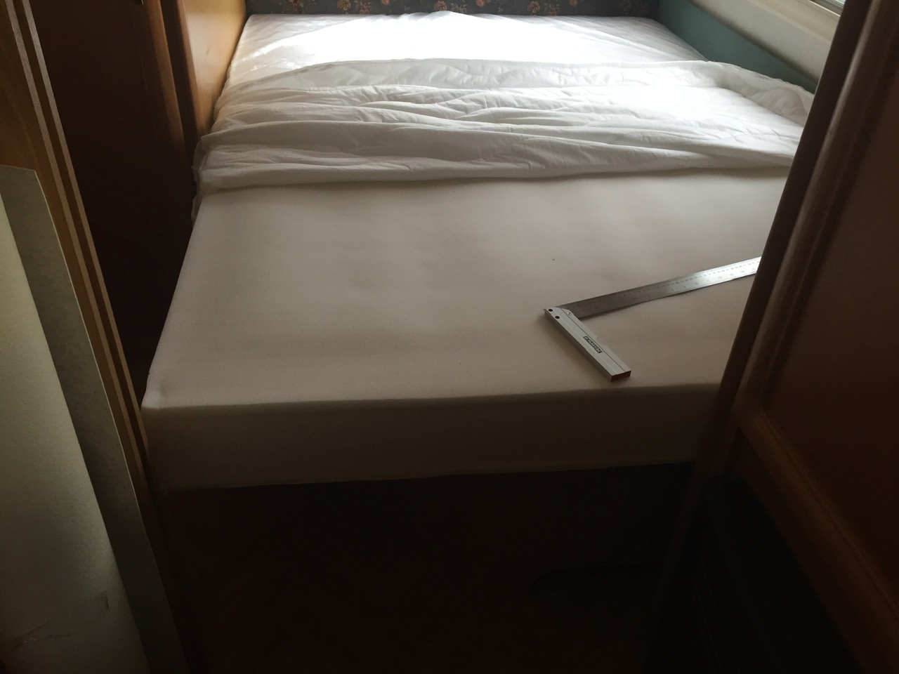

Trocha inspirace pro ostatní, co by rádi novou atypickou matraci a nechce se jim dávat 15-20k za výrobu.

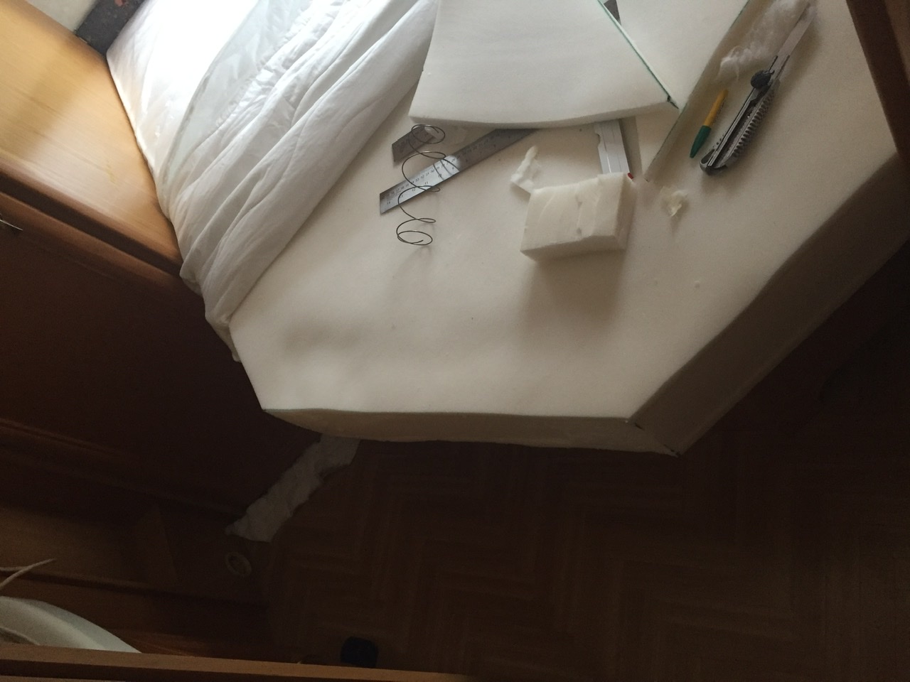

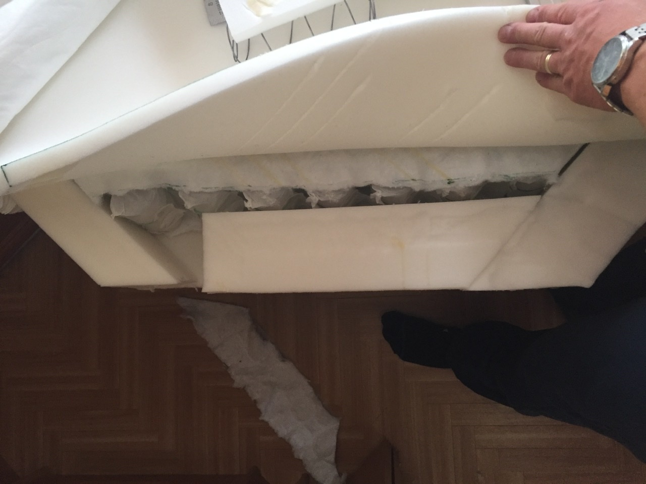

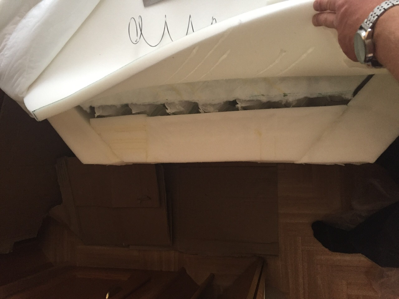

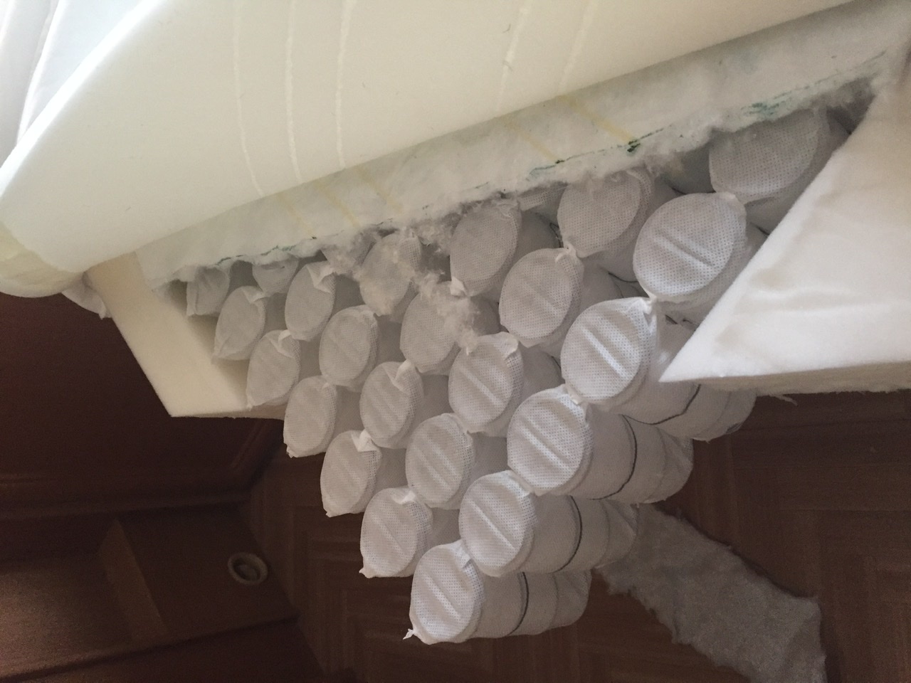

Já jsem se trefil do rozměru naší francouzské postele a tudíž jsem musel jen upravit roh. Ale není problém upravit délku i šířku, stejným způsobem. Preferuji matrace pružinové, originál byla taky pružinová. Matraci jsem objednal v Lidl-shopu. Je důležité, aby měla sundávací potah. Pružinová (“taštičky”) v rozměru 200x140 stála tuším 4k. Bylo to již před létem, tak si to přesně nepamatuju. A to byla v podstatě jediná investice, k tomu tedy asi hodina a půl práce. Lepidlo ve spreji jsem měl doma. Dále je potřeba metr, fixa, úhelnice a lámák + tak 4 planžety. O molitan a ty textilie se rychle ztupí.
Fotky popisují celý postup, není třeba extra komentovat. Všechen materiál zpět jsem nařezal a vlepil z uřízlého rohu. Na konec chce upravit potah nebo ho jen ohnout pod matraci a prišpendlit. V pohodě to zakryje prostěradlo. Ale kdo má doma šikovnou švadlenu, jistě potah upraví.
A kdo má možnost malých pomocníků, tak ať jí využije Smile
