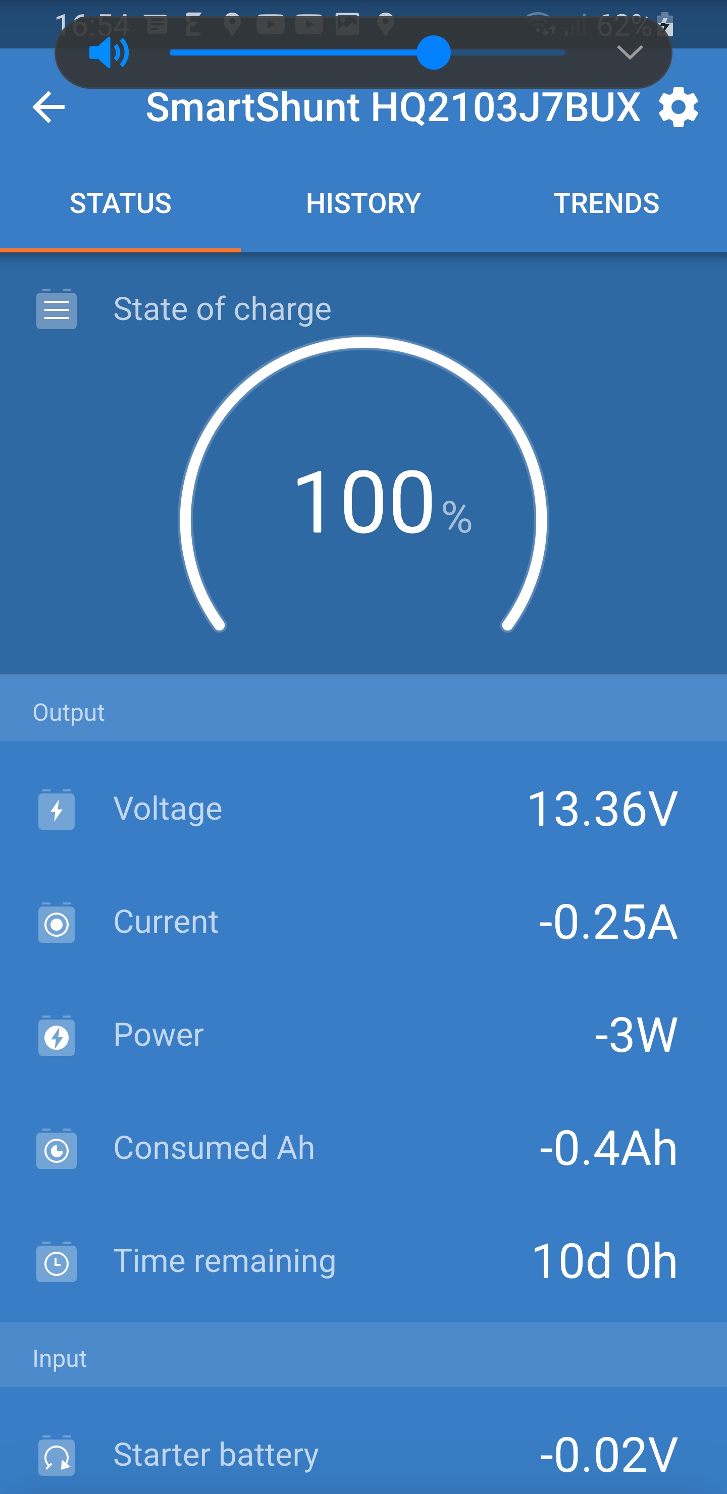

Konečně jsem si pořídil sledovač baterie, abych věděl kolik energie mi zbývá.
Zarazila mě však jedna skutečnost při všech vypnutých spotřebičích se mi neustále zobrazuje spotřeba 3W
Ahoj Fune, nemá sledovač nějakou spotřebu? Nemáš nějaký spotřebič v pohotovostním režimu (TV, rádio..). Zesilovač antény TV?
Sledovač ne, protože když vypnu energoblok, je spotřeba nula. TV nemám ani anténu. Rádio funguje jen při otočeném klíčku.

V BT aplikaci v nastavení baterky je calibrace všechno vypni a použij. Mě to taky na začátku kecalo
Všechno jsem zkusil. Kalibraci, vyndávání pojistek, ale nic nového jsem nezjistil. Stále jak zapnu energoblok, spotřeba cca 4W. Takže za den (24h) mi takto zmizí asi 8 Ah.

Tak mi při zapnutém EBL a dotykovém ovládacím panelu (vše ostatní je vypnuto) teče z baterie 0,23 A.
allfaallfaČlen
fun: Když si koupíš takovej "šunt", tak se nediv Grin. Já teda nemám žádnej energoblok, mám baterku, solár, nabíječku a vše na 12V. Když všechno vypnu, mám taky nějakou malou spotřebu. Předpokládám že je to lednice a topení. Něco tam ta elektronika musí žrát i když to neběží. Aby lednička věděla kdy se zapnout a topení taky určitě nespíná ten mikrospínač co je pod tlačítkem (mám naftovej Planar), ale elektronika přes relé. Takže tu malou spotřebu neřeším. Jsem teď Onasis Wink, pořídil jsem 280Ah LiFePo4.
hymer662: nejsem blázen abych neustále sledoval kolik mA nebo A mám spotřebu, nebo nedejbože ještě k tomu nabíjení. A podle napětí u LiFePo4 se pozná akorát kulový, to je téměř stejné po celou dobu vybíjení, takže sledovač baterie je jediný řešení, kouknu a vidím kolik Ah mi zbývá.
Hroch napsal:
@Hroch - Tak mi při zapnutém EBL a dotykovém ovládacím panelu (vše ostatní je vypnuto) teče z baterie 0,23 A.
Takže to vypadá, že je to normální.
LikeWinkLike
allfa napsal:
@allfa - fun: Když všechno vypnu, mám taky nějakou malou spotřebu. Předpokládám že je to lednice a topení. Něco tam ta elektronika musí žrát i když to neběží.
Ledničku jsem také vypnul, ta to nedělá. Je to ten energoblok.
