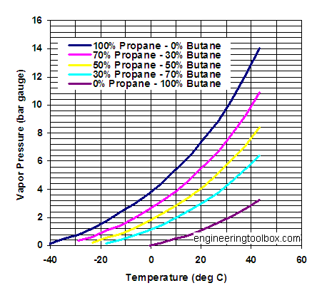

Zdravím @Rudy určitě nechci nikomu vymlouvat používání propanu. Ať každý topí čím uzná za vhodné. Já si užívám pohodlí a bezstarostnost. Protože vyměním lahev kdekoliv a kdykoliv a nemusím špekulovat. Topil jsem i když klesaly teploty k -16°C a naprosto bez problémů. Pokud se vydám například na týdenní cestu do hor, kde hlásí urputné silné mrazy, vezmu si sebou také propan (když nezapomenu).
Nedokonalé spalování může být problém úplně stejně i pro samotný propan a je jedno, jestli použiješ směs nebo ne. Způsobuje to nedostatek kyslíku. Občas je v kempu dost nepříjemně cítit něčí špatně spalující lednička, která volá po vyčištění.
Očouzené hrnce jsem nikdy neměl. Pokud je plamen hořáku modrý, je všechno ok. Ono také záleží na kvalitě plynu, tam vidím možnou příčinu potíží. V současnosti je kvalita u nás velmi dobrá. Občas kouknu na stále zcela čistý filtr. Mám ho už asi víc než rok. Také jsem zkoušel vypustit trochu zbytkového plynu z jedné láhve. Byl naprosto křišťálově čistý a i když teploměr ukazoval cca -5°C odpařil se během chvilky beze zbytku.
Do přílohy jsem dal graf a tabulku tlaků par různých směsí PB. Nám nejbližší je směs v poměru 30:70.

Já jsem asi teda velký smolař, když jsem si tou jinak bezvadnou směsí PB odpravil CS regulátor.. Zřejmě špatný zdroj PB. Ok. Zeptám se tedy.. Pořád je tu velebena směs PB.. V čem je tedy ten čistý propan tak špatný??Používám české i německé láhve (nemám tedy absolutně problém s jejich výměnou), a za tu německou 11 kg zaplatím o 50 Kč víc, než za 11 kg PB. Kdybych se hodně rozpinďouřil, tak spotřebuji 30 lahví za rok (to je samozřejmě totální blbost), tudíž bych zaplatil za rok o 1500 Kč za plyn víc. Při ceně nového regulátoru XY....... Já těch patnáct stovek radši ušetřím jinde.. Smile

Neřeš to (PCool zde někteří s PB se budou točit dokola a dokola... je to každého věc.
Také jsem dopadl, tak jak popisuješ, kdy jsem investoval do CS regulátoru a odešel do věčných lovišť. Za roky a roky zpět co použivám propan žádné technické problémy. Původně jsem CS regulátor chtěl nechat opravit, cena mě nepřesvědčila a navíc bez záruky, že to bude fungovat správně... více měně, zda to půjde opravit. To již není o 50Kč více za propan na láhvi, ale zaslat tam zpět + 300 Kč a oprava cca 1700 Kč. Takovou jsem tehdy dostal kalkulaci.
Tak jsem ho rozebral... to bylo pokoukaníčko, jak se říká na vlastní oči. Jinak jsem používal láhve od Prima Gas.
Mohla by nastat otázka a měl jsi filtr ? - odpověď ANO.
A u propanu ? filtr nemám a jednoduchý regulátor, který používám extérně na gril po 3 letech provozu jsem také rozebral... naprosto v kondici a nesrovnatelný pohled na vnitřní část... to je z praxe.
Vytěžnost z láhve téměř 100% abych někoho nedráždil, tak určitě více než 95 % obsahu (takto mi to ukazuje MOPEKA a ověřeno vážením, nikde nic očouděného atd,. atd.

Já jsem asi teda velký smolař, když jsem si tou jinak bezvadnou směsí PB odpravil CS regulátor. Pořád je tu velebena směs PB.. V čem je tedy ten čistý propan tak špatný??
Regulátor si klidně můžeš zničit i pouhým propanem (záměrně nepíši čistým). Pokud chceš ochránit regulátor, jedinou možností je instalace filtrů.
U samostatného propanu je zásadní problém s jeho malou nabídkou. Když si porovnáš počet výměnných míst PB a čerpaček LPG s počtem výměnných míst propanu, pochopíš.
Pokud necestuješ jen po ČR, určitě víš, že jsou napříč Evropou různé druhy lahví. Jak chceš řešit výměnu ve Španělsku, Itálii atd. ?
My si jedeme dovolenou užít a ne se stresovat sháněním plynu. Dofouknu si ho na jakékoliv čerpačce LPG. Skvělá je aplikace MyLPG.eu, díky níž vždy bez problémů najdeš cestou čerpačku.
Nechápu démonizování LPG, jelikož nežádoucí olej se může vyskytnout v LPG úplně stejně jako v propanu.
LPG používám v bydlících od roku 2008 a nikdy jsem neměl problém ani v zimě. Vždy se odpaří všechen plyn.
