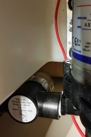

Ta sklenička je většinou z plastu ale i tak ti může prasknout u skla je to jasné . Rozvody - pvc ty to přežijí někdy ale při zamrznutí se udělá špunt a po zapnutí čerpadla co se mi stalo mi vyletěla hadice ze spoje ,naštěstí v přístupném místě . Tak si to přeber co a jak je nutné .
Mě praskla až druhou zimu. Od té doby si dávám pozor a vždy ji raději odšroubuji.
caravan24.cz/infusions/forum/attachments/20190215_103859.jpg

Diky za radu. Fotka je velmi presvedciva. Zitra ji jdu odsroubovat.

Řeším to stejně jako DDT, takže pár km před domovem vypustím vodu, otevřu všechny baterie, protimrazový ventil u bojleru a ventil u expanzní nádrže. Když je systém bez vody, pustím naprázdno čerpadlo a podržím splachování záchodu. Pak během posledních km během jízdy zmizí poslední zbytek vody. Když jsem viděl Mírův filtr, fičel jsem se podívat a je pravda, že tam pár kapek vody bylo, ale snad by to neprasklo. Zatím mi to neprasklo v žádném bydlíku (za 16. let). Převlečná plastová matice u WC mi už praskla dvakrát, proto to splachování bez vody se zapnutým čerpadlem (od doby, co na to myslím matice již nepraskla).

Nechci dělat nové vlákno ,jen mne napadlo jak zamezit prasknutí skleničky filtru vody ,pokud má někdo jiné řešení -sem s ním .
1. - sklenička je montována vertikálně dnem dolů - ptám se proč -vždy po demontáži je tam jen trocha nějakého slizu na sítku jinak nic . To že při demontáži vyteče trošku voda ta se dá chytnou do hadry
2. .- Proč ji neotočit / opačně dnem nahoru / nebo alespon o 45-stupnů tím by po vypuštění rozvodu v ní nezůstala voda a předešlo by se opomenutí ji vylít i montáž by byla lepší alespon v mém případě.
3. Nebo dát do ní něco malého, zdravotně vhodného a pružného co by zamezilo pnutí ledu - ale CO
CO je reálné ? nebo je to blbost a vylévat, odsáním nebo foukáním tam přesto zůstane nějaká voda , jelikož to sítko dělá clonu odporu a opačně napomáhá pnutí ledu .

Já mám skleničku směrem nahoru, pod cca 30°. Vodu vypouštím tak, že otevřu všechny kohoutky, nechám běžet čerpadlo nasucho, aby nasálo vzduch, chvíli pustím splachování záchodu, a to je vše (na hadici z čerpadla do nádrže mám přidaný kohout s odbočkou, takže i když v nádrži zůstane voda, tak přepnutím kohoutu pustím do potrubí vzduch). Trocha zbylé vody v nádrži nebyl problém. A ještě otevřu ventil u bojleru, aby i z něj vytekla voda. Auto stojí pořád venku, takhle 3 zimy a bez problémů.
