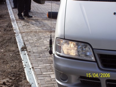

uknajuknajČlen
fot je tu :_
Upravil Fun dne 26.05.2008 10:56, před 18 let
Ahoj, už se to tu řešilo zde:
http://www.caravan24.cz/forum/viewthr...ead_id=327
Je tam i to foto od Uknaje.
