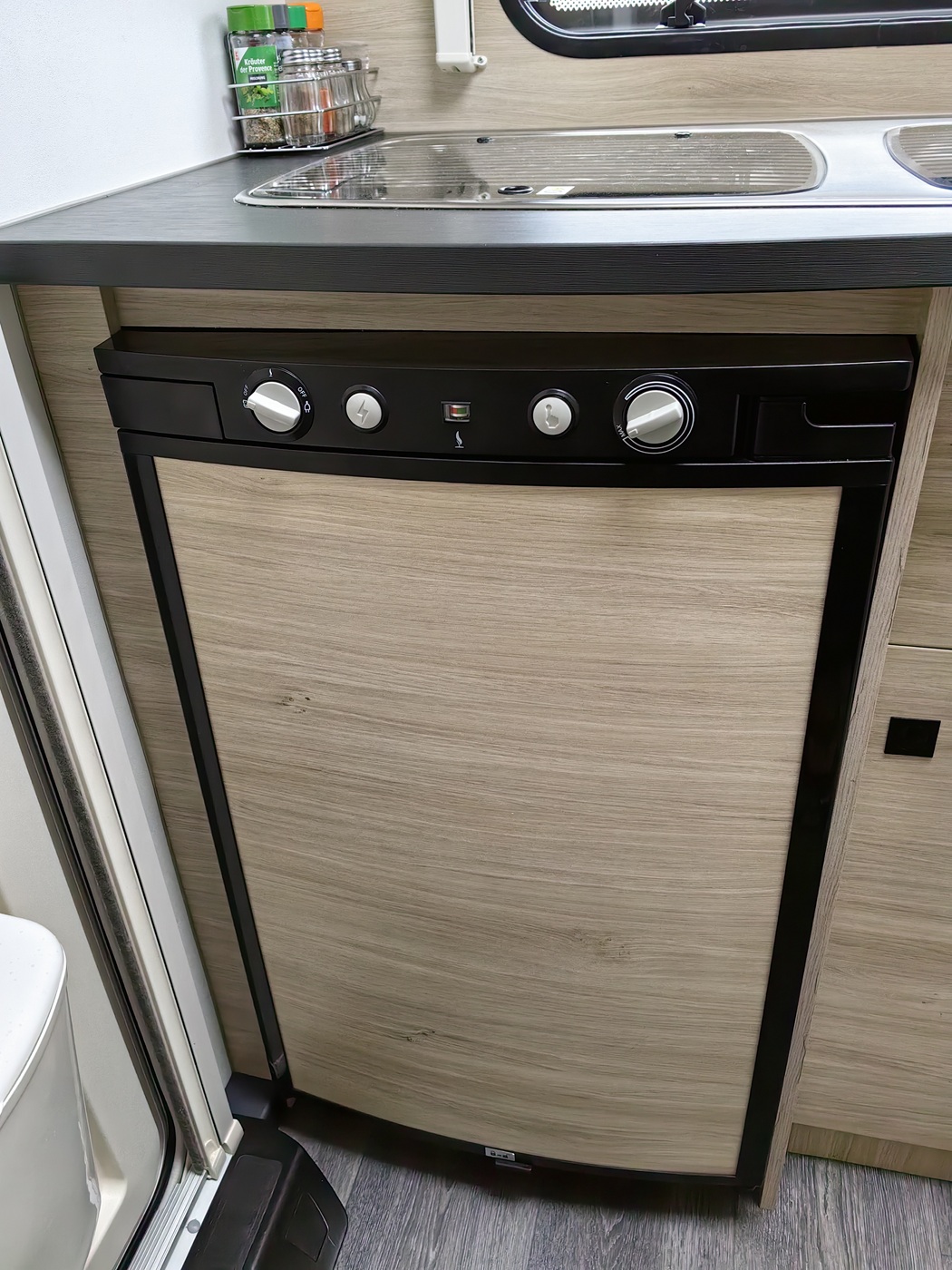

Díky a ještě jeden dotaz v originál tažnem 13pin je zapojeno napětí pro ledničku, používáte za jízdy ledničku na 12V, neshoří el. instalace v autě?
Bezne sa to pouziva, ale zalezi aj aku mas chladnicku.
Ja mam 142 litrovu absorpcnu so spiralou cez 200W, tusim az 240W a to by uz elektroinstalacia neuniesla. Tam sa odber blizi ku 20A. Preto ani od vyroby nie su pripojene 12V kable v privese na spiralu chladnicky, iba 12V na napajanie elektroniky.
Pri mensich chladnickach, co sa zmestia pod kuchynsku linku, je odber nieco cez 10A a to utiahne.
Pozri stitok chladnicky alebo manual na ten odber.
Ale moze tu byt este problem pri euro 6 autach s inteligentnymi alternatormi, moze za jazdy klesnut napatie aby sa autobateria nedobijala a potom aj s poklesom napatia na kabloch je uz napatie na chladnicke tak nizke, ze vykon spiraly je znacne znizeny a chladnicka chladi malo. Treba si to premerat. Pokles napatia o 10% znamena pokles vykonu spiraly cca o 19%, ide to s druhou mocninou. A zas pri regenerativnom brzdeni s euro 6 moze napatie vyskocit aj ku 15V, co uz je dost.

Lednička je malá cca 10A, plyn v caravanu nepoužívám, je to caravan domácí výroby, vše je na 12V, vařič topení 230V. V Octavii jsem to řešil kabelem zapojeným v kufru z zásuvce , ale i tak v caravanu je napětí jen 10V. V caravanu je to taženo kabelem 2,5mm, i propojovací kabel (auto-caravan) je 2x4mm. Ale v autě asi šetřili. V Karoqu je taky zásuvka v kufru, ale při elektrickém zavírání kufru nepůjde přivřít kabel. Asi zapojím 3x žárovky H3 nebo H4 na zástrčku na tažném a změřím kolik tam bude. V autě to určitě nebude taženo 2,5mm.
To inteligentní dobíjení pro ledničku asi problém nebude, napěti spadne na kabelu, ale co žárovky ve světlech na caravanu, ty asi nejsou na 15V?
Ak nemas plyn a berie len cca 10A, tak asi najlepsie je to jednoducho skusit cez ten 13pin a original tazne zapojit a proste uvidis ci to dostatocne chladi alebo nie. Polku kabelaze, teda v privese, mas aspon 2.5 mm2, v aute je tiez myslim na kontaktoch 10/11 a 9/13 predpisanych 2.5 mm2, tak je sanca ze to pri original taznom takto dali.
Ja mam Sorento s original taznym a s predchadzajucim privesom Bayerlandom a malou chladnickou som za jazdy chladieval na 12V. Dolezite je len doma na 230V poriadne pred vyjazdom vsetko nachladit, potom to za jazdy uz len udrziava.
Ci mi ale s privesom nezrusilo to inteligentne dobijanie neviem, to som nemeral.
Ak by to nestacilo, mozno by tam slo dat nejaky DC-DC booster, napriklad Orion TR DC-DC converter 12/12. Len zakladny, nie smart, netreba riadit nabijanie. A mozno ani nebude treba.

Ano, ľadničku s mrazničkou Trigano VDL AR 85W používam počas jazdy na 12V. 13 PIN zásuvka ťažného zariadenia počas jazdy dobíja akumulátor v karavane. V karavane mám akumulátor 12V/ 100Ah. V aute el. inštalácia mne teda nehorí...
