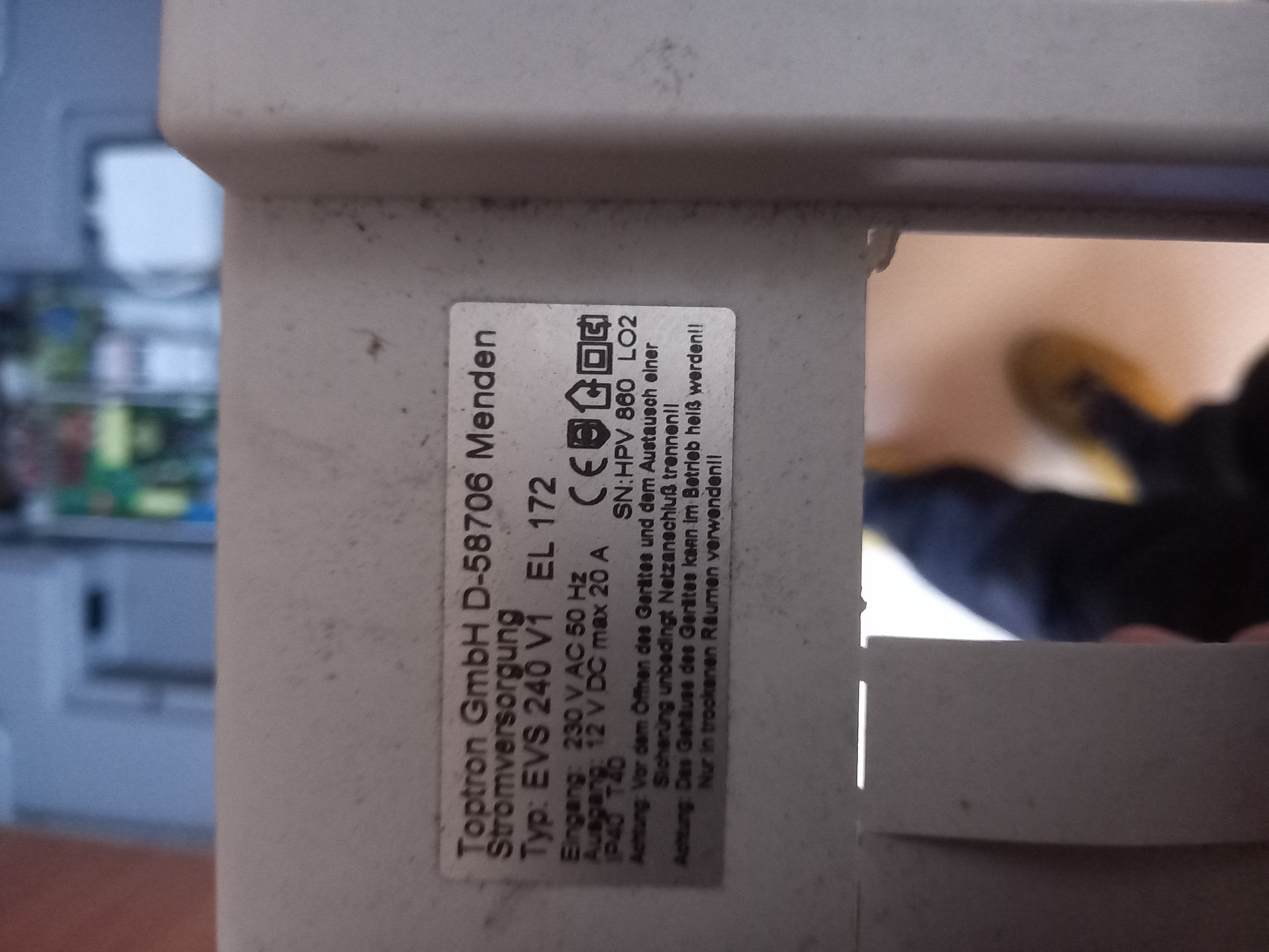

Já si myslím, že základ by byl vyfotit ten zdroj 12V (většinou bývá kombinovaný s pojistkama) a dát sem jeho fotku (ideálně i štítek s typem) - potom teprve bude možné něco řešit.
Honza89Nováček
Tohle je jidinej zdroj kterej jsem tam našel. Z něho vychází to clakání.

to je on. Teď jsem koukal na internet a když jsem zadal ten typ, tak na mě vyskočilo mraky stránek, kde lidé řeší problém s tím zdrojem, takže to nebude asi nic neobvyklého.
Každopádně uvnitř je zdroj 12V/20A, nějaká řídící elektronika, relátka a podobně. Takže odešlo něco uvnitř. Viděl jsem i nějaký fotky vnitřku, je tam několik větších elektrolytických kondenzátorů (na první pohled 4, možná tam je i nějaký menší) a vzhledem k tomu, že ten zdroj bude minimálně 20 let starej, tak jsou nejspíš ty kondenzátory po smrti. Každopádně bych doporučoval zdroj vymontovat a dát to někomu, kdo se vyzná v elektronice nebo jí opravuje, protože pokud se nevyznáš v elektronice ty, tak s tím asi neuděláš - bude potřeba okouknout parametry kondenzátorů (raději všech), koupit nové, staré vypájet a zapájet nové. Potom by se měl zdroj rozjet (pokud tam neodešlo ještě něco jiného. Oprava maximálně do několika stokorun (pokud nepočítám cenu práce). Těm špatným kondenzátorům by napovídalo i to cvakání relátka.
Tak jsem se podle označení taky podíval v rychlosti na obrázek a vidím tam jen nějakej základní spínanej zdroj (pokud není nějakej chytrón ze zadní strany desky) s jedním relátkem a pár pojistkama, i kondíky tam jsou snad jen filtrační na vstupu a výstupu. Asi nic, s čím bych případně nemohl nabídnout svoji pomoc.
ALE nejdřív, pokud nemáš jinou možnost zkoumání, mě teď napadlo, jak "diagnostikovat", jestli je fakt problém v tomhle zdroji. Začal bych u baterky - pokud máš voltmetr, mění se její napětí s připojením k síti, tedy slouží zdroj i jako nabíječka ? Tuším, že to relatko tam může být právě proto, aby tomu tak nebylo (zdroj nemusí umět fungovat zatížený baterkou a to relé ho proti tomu chrání), ale třeba se pletu, zdroj natvrdo paralelně k baterce jsem viděl i originál.
Tak a pokud by tomu tak nebylo, zdroj neplnil i funkci nabíječky, zkusil bych nabitou baterku přes nějakou pojistku spojit přímo s nekterým z jeho výstupů, co to budě dělat.Pokud začne okamžitě cvakat a zároveň ale zůstanou funkční všechny jím napájené spotřebiče, ukazovalo by to na problém v něm. Asi není třeba tahat kvůli tomu od baterky kabel, už tam bude, jen propojit kontakty. A možná jen přidržet to relátko, pokud je takhle nahatý bez krytu (a pokud je od toho, toť otázka) A nebo jen prostě zkusit přímo na kterejkoli výstup zdroje třeba běžnou 12V21W žárovičku a pokud začně kravit, je to jasný.
