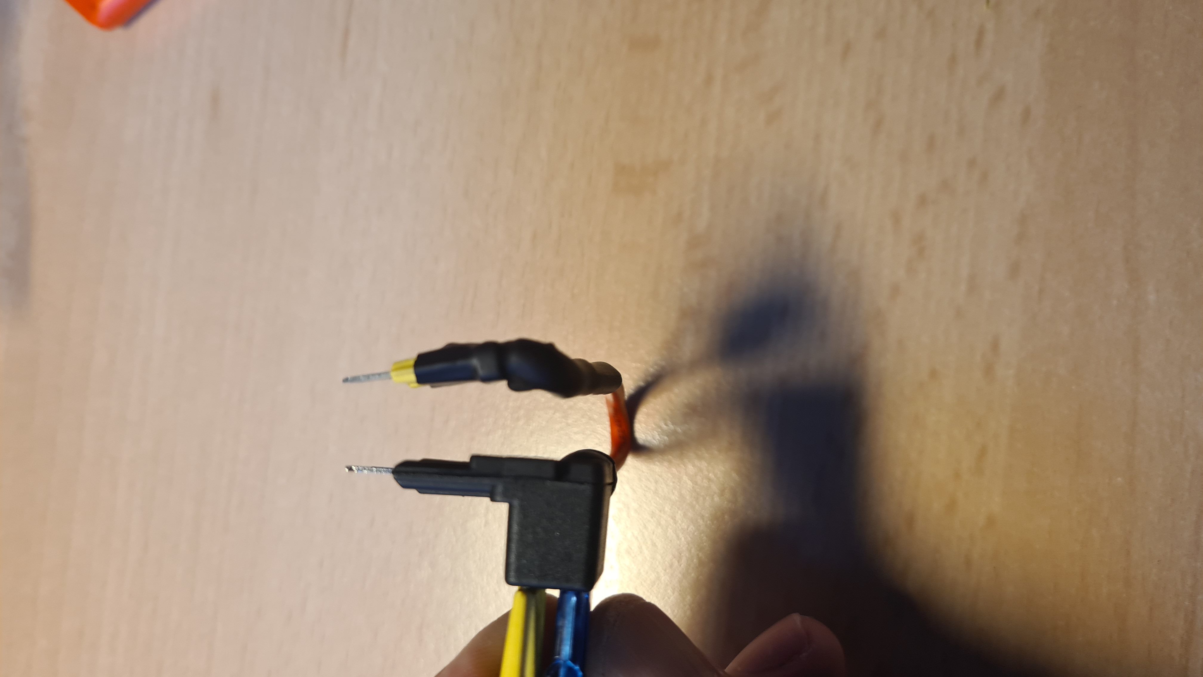

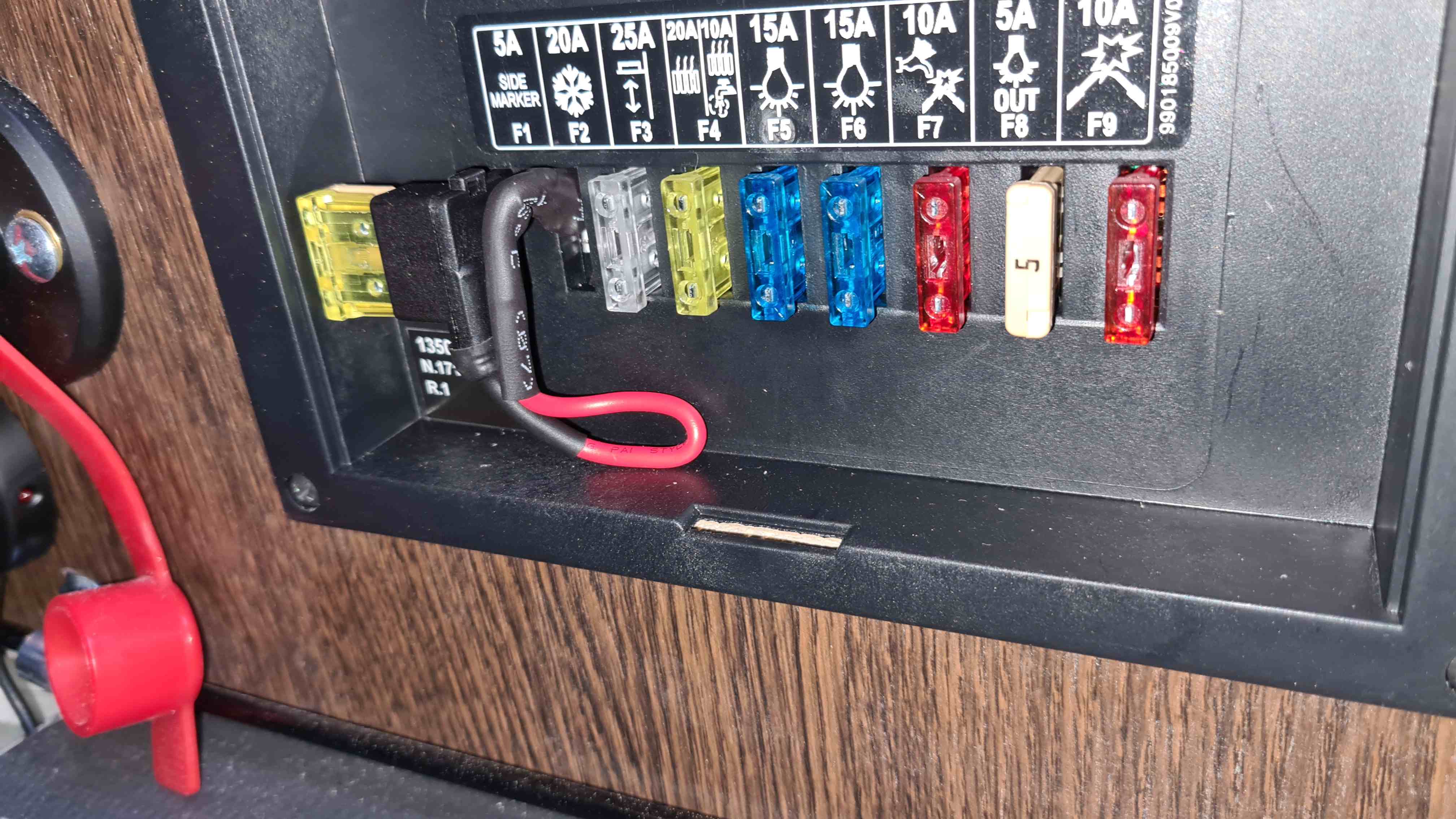

Tak nakonec jsem vymyslel naprosto jednoduché řešení, které zvládne každý a je bez zásahu do energobloku NE355.
Na horním pinu pojistky č. 1 je napojena startovací baterie. Tu potřebujeme dostat na horní pin pojistky č. 2, což je kontakt pro 12V lednici přes relé.

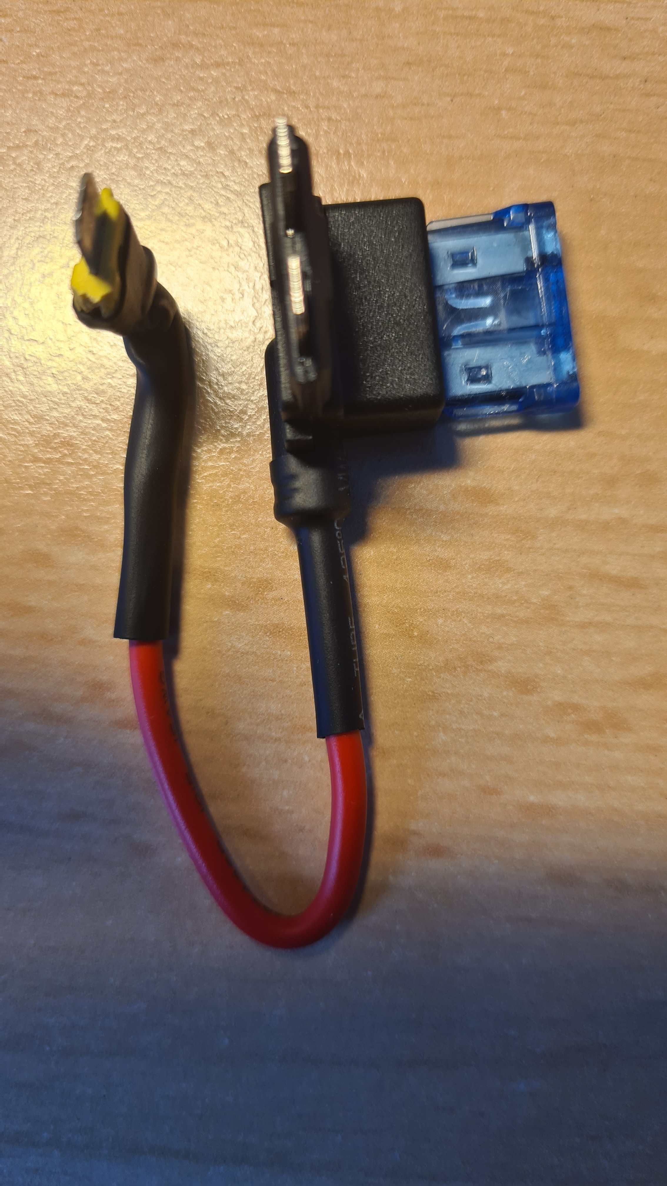

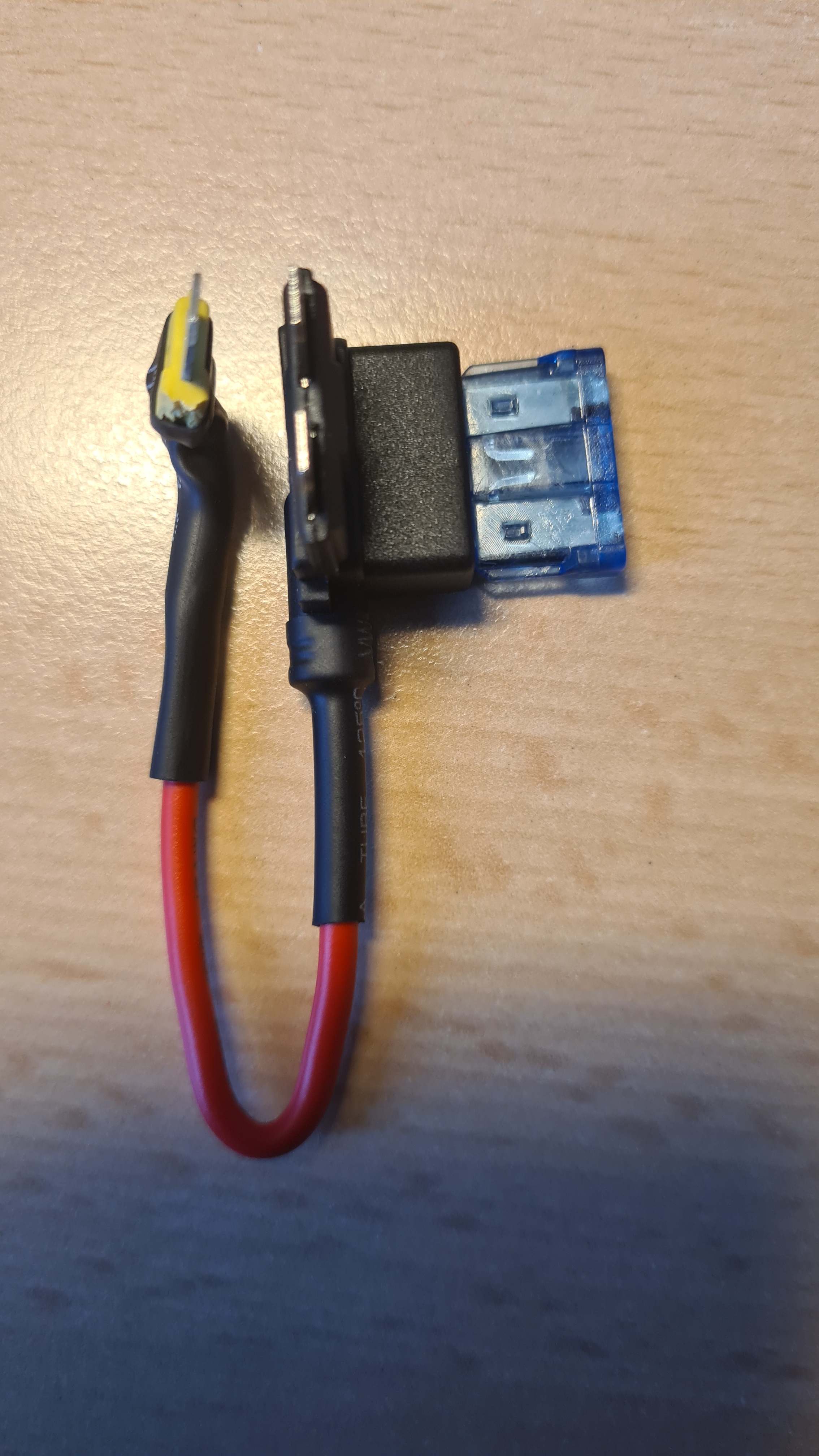

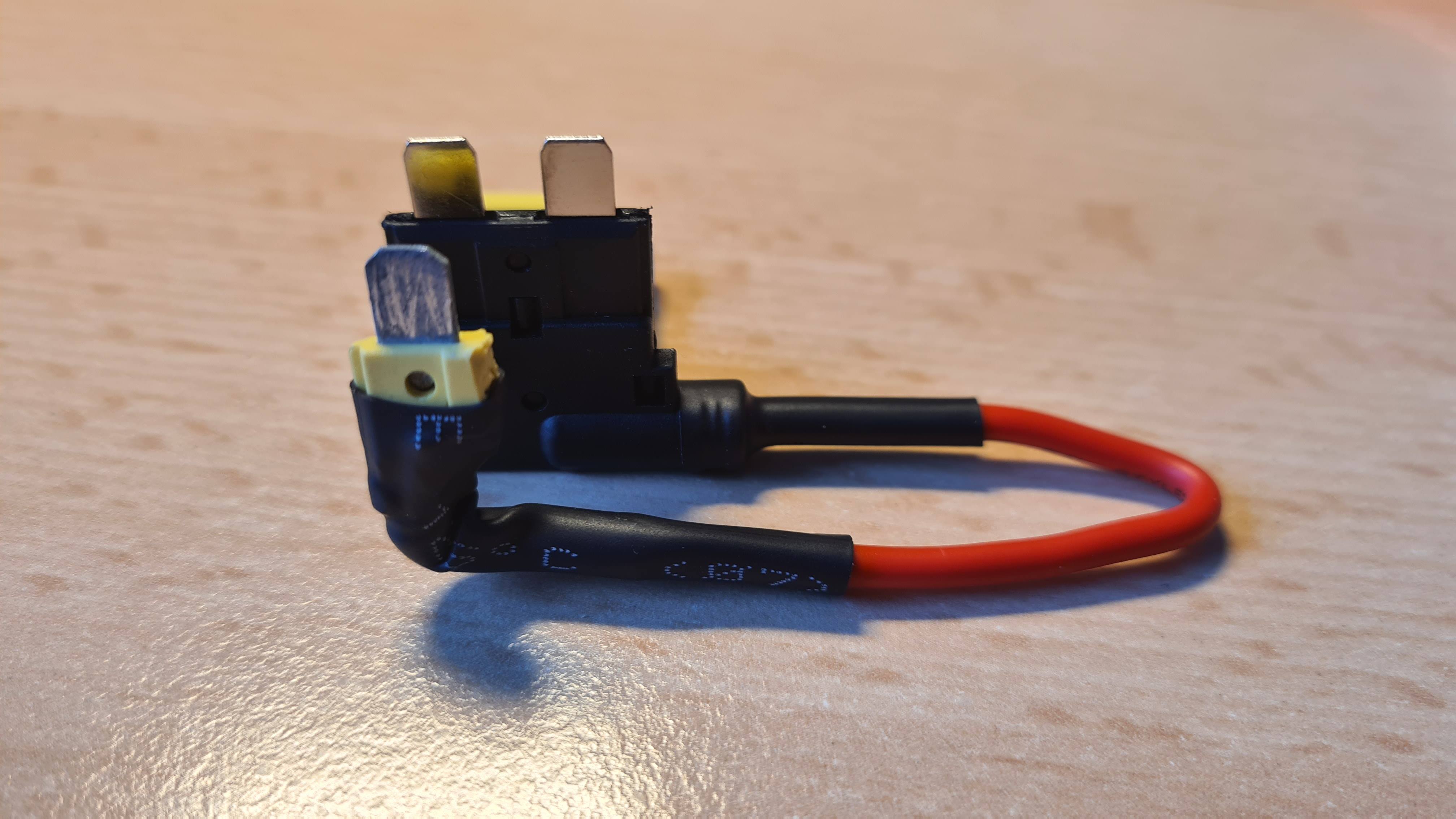

Stačí si koupit "Pojistkový adaptér pro pojistky Standard ATO"
https://www.elanc...88973.html
a na ten odbočkový drátek připájet jednu nožičku z nějaké staré pojistky.
Poté do tohoto adaptéru (rozdvojky) zasunete zpět obědvě pojistky jak č.1 tak č.2 dle obrázku.
Dále tento adaptér zastrčíte zpět do energobloku místo původní pojistky č.1., přesně otočit dle obrázku.
Připájenou nožičku k drátku zasunete do horní pozice po původní pojistce č.2.
Spodní pozice pojistky č.2 zůstane neobsazená.
Vše otestováno, funguje jak osvětlení lednice vždy, tak chlazení ze startovačky pouze za jízdy.
Nyní konečně přes DC-DC leze všech 30A na nabíjení vestavbové baterky a lednice nic z vestavbovky neužírá. Lednice nyní běží pouze z alternátoru bez zbytečného zatěžování DC-DC. Nabíjení vestavbové baterie je o 1/3 rychlejší, což je sakra znát.
Jediná drobnost je, že na displeji od energobloku se občas objeví červená tečka, což značí spálenou pojistku, ale to je správně, protože pojistka č.2 opravdu chybí, takže tuto drobnost ignorujte, nic to neznamená.
