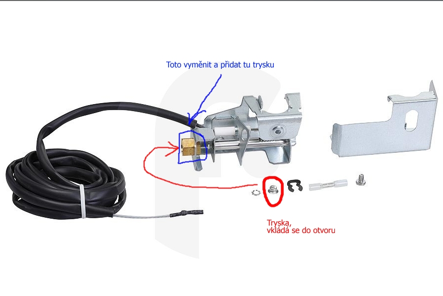

Dometic vyrábí dva druhy hořáků. Jeden, ten špatný má pouze "mosaznou" matici s vyfrézovaným otvorem do konusu a je bez trysky. Tento strašně hučí a zhasíná. Je to problém i dalších lednic Dometic, nejen RM5380. Sad
Druhý hořák Dometic, ten co funguje, má standardně navíc trysku, taková ta maličká prohnutá "podložka" s dírkou. Tento hořák je naprosto tichý, vůbec není slyšet, má větší výhřevnost a nezhasíná. Like
Dobrý hořák: "Dometic č. 289056796 plynový hořák s tryskou KZ65 Piezo".
Pro opravu stačí z tohoto nového jiného hořáku, který má navíc trysku, vyměnit matici se šroubem a přidat tu trysku viz obrázek.
Problém chladniček Dometic je i u jiných typů, lidé si většinou stěžují na strašný hluk, při kterém se nedá spát. I tento problém s hlukem řeší u dalších lednic nějaký kompatibilní hořák, který je standardně s tryskou. Stačí vyměnit a je klid.

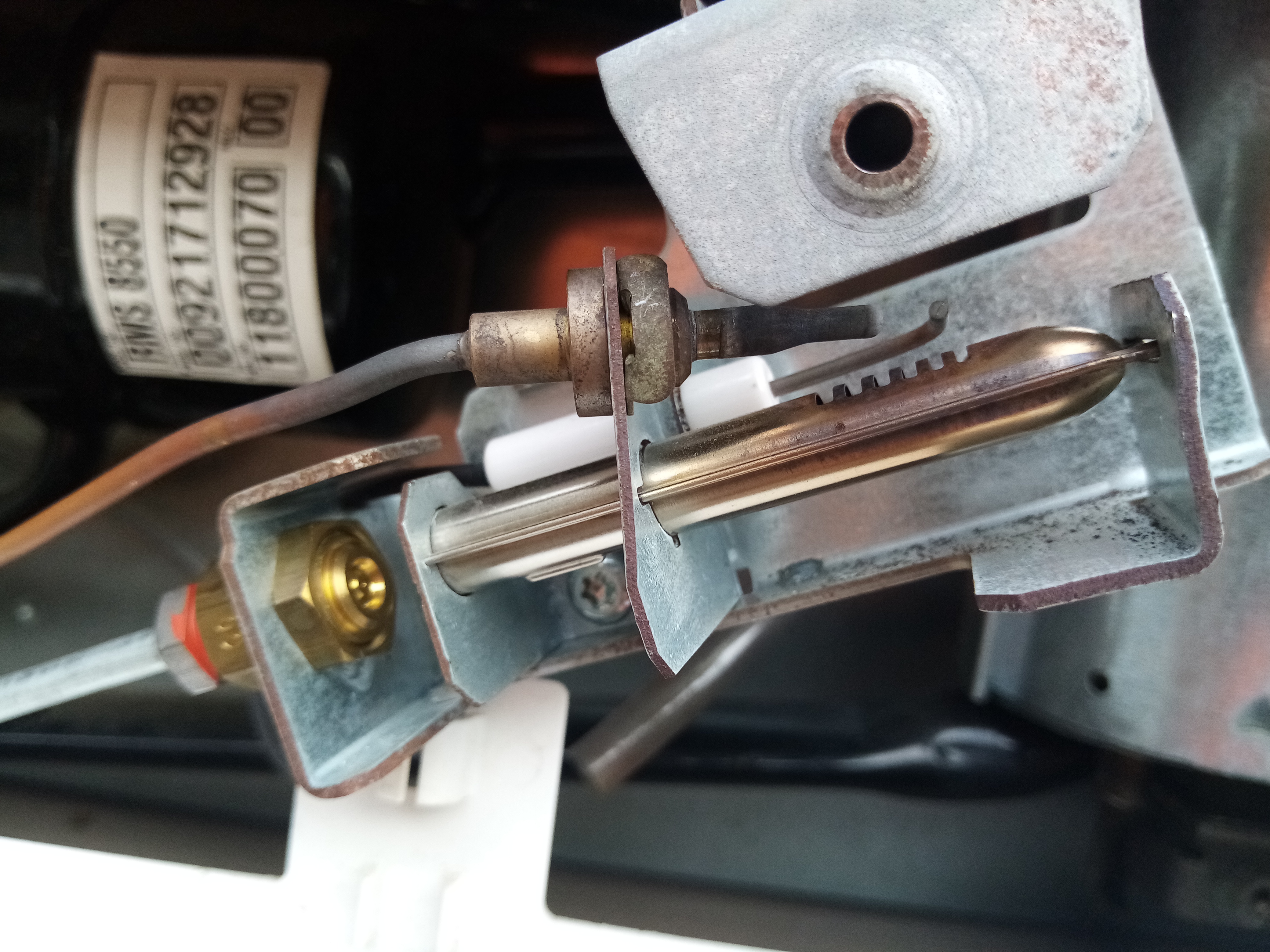

Dobrý den, můžu potvrdit vše co tu napsal karlic !!!
Prodej je jedna věc, problém nastává, když zákazník chce řešit nějakou otázku, v tomto případě hlučnou lednici....
Nebudu se k tomu vracet, oslovil jsem prodejce karavanu, zástupce Dometicu - všichni se shodli, že je to po "abgrejdu" hořáku přímo výrobcem, že se s tím nedá nic dělat. Moje předcházející karavany měli hořáky kruhové. Po každoročním, předsezoním vyfoukání kompresorem rez z komínku, fungovala lednice tak, že jsem ji neslyšel a účinnost byla dobrá.
Tímto ještě jednou děkuji karlic za vyřešení mého problému s hlukem hořáku u zánovní lednice Dometic RMS 8550. Dle jeho doporučení jsem vyměnil stávající hořák s tryskou jako součást převleční matice, za hořák s klasickou hliníkovou, vloženou tryskou. Nyní o hoření ani nevím a účinnost je také perfektní!
Přikládám foto hořáku s tryskou, který se výrobci moc nepovedl.
(V návodu by alespoň moh napsat, že při zapálení lednice doporučuje zesílit rádio!)
