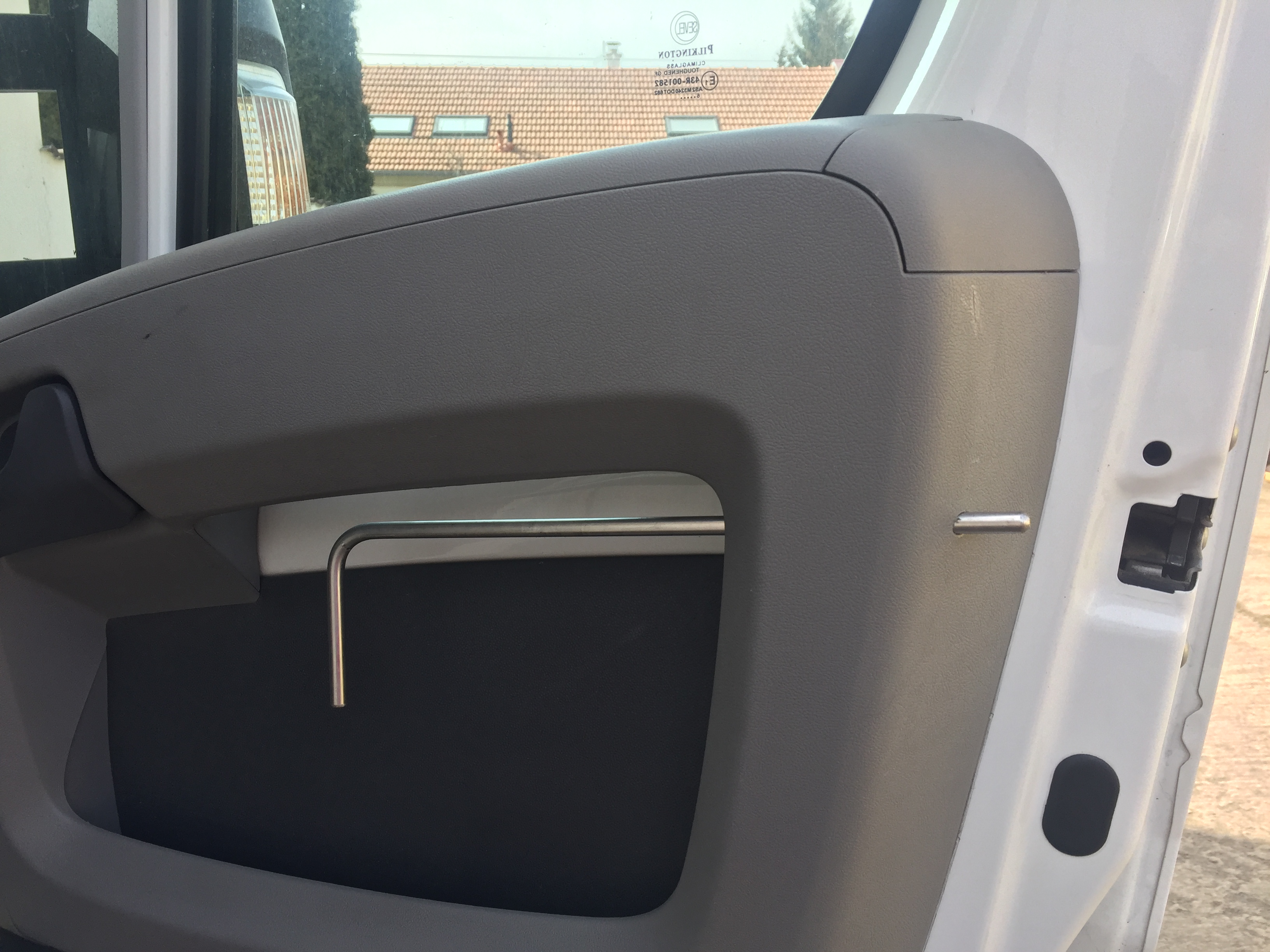

Ahoj já to řeším jednoduše...asi takto!!! nevím jestli se podařilo nahrát obrázky ,jestli ne tak mě napiš soukromou zprávu a já Ti je pošlu na e-mail.

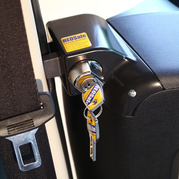

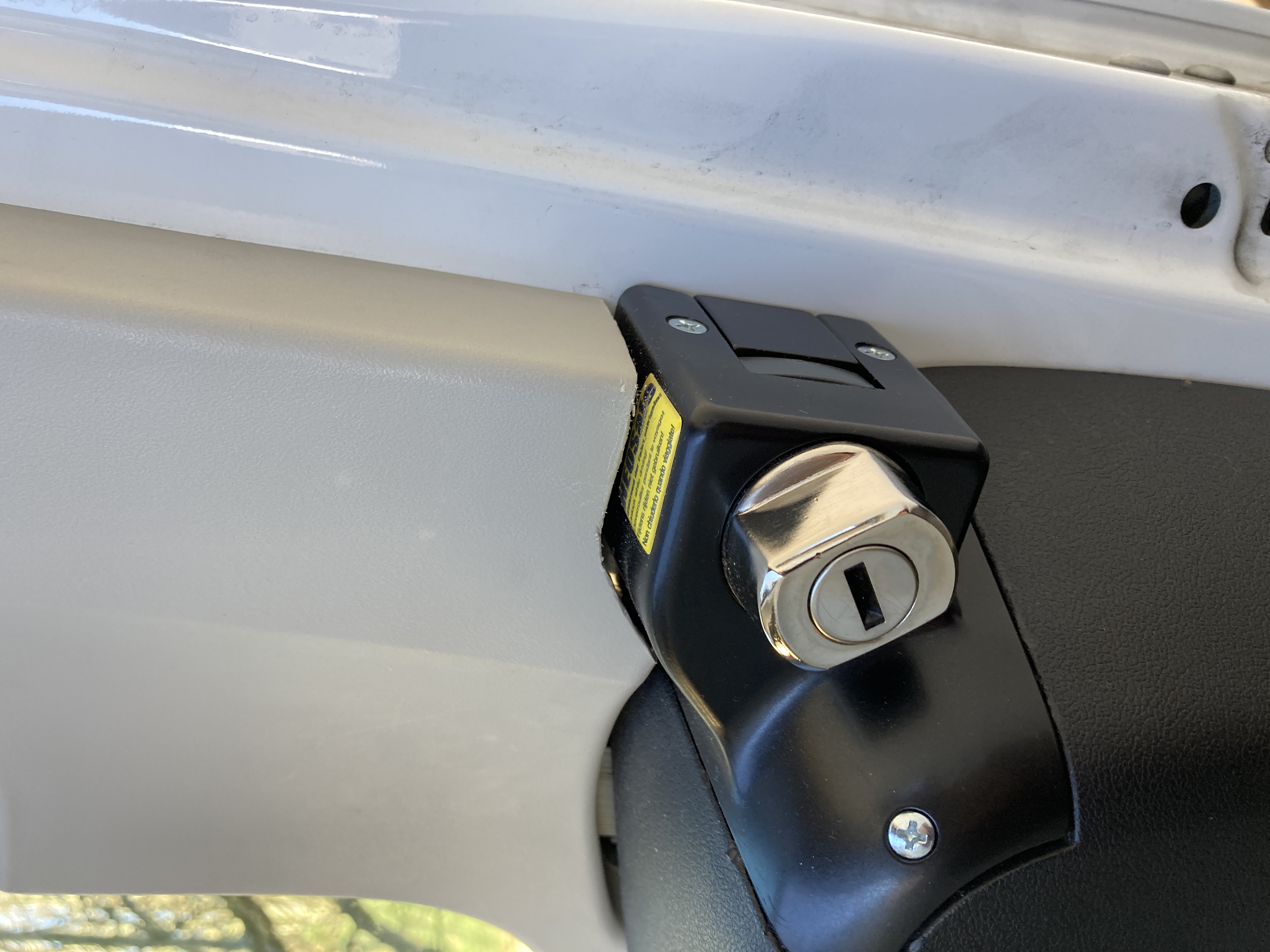

Já mám HeoSafe a myslím, že se nusíš bát té montáže. V sadě je šablona na vyříznutí tvaru zámku do krytu Remis. Je tam vše popsané. Na vyříznutí jsem si jen koupil takovou malou kotoučovou pilku do vrtačky.
