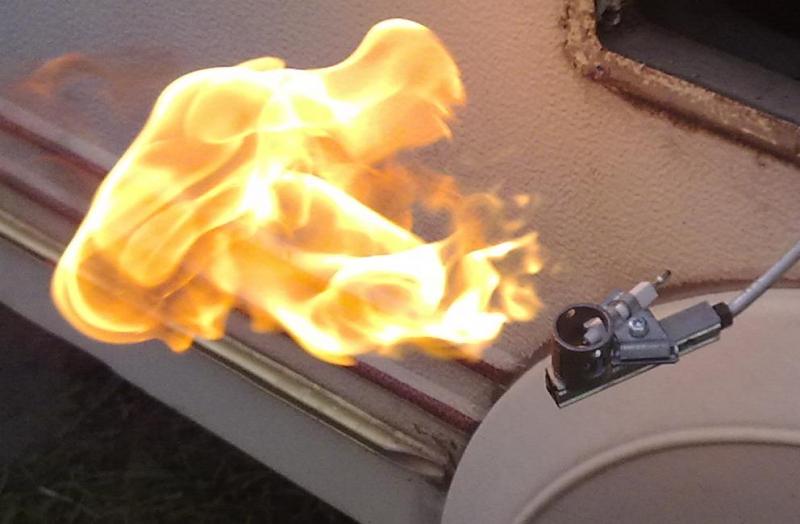

Ahoj, nejspíš je ucpaná tryska. Je to takový plíšek s dírkou uprostřed. Pozor, při rozmontování se může snadno někam ztratit. Pak to vypadá asi takto:
www.caravan24.cz/images/photoalbum/useralbum_3131/beztrysky.jpg
Trysku je třeba čistit opatrně např vzduchem. Nikoliv mechanicky. Dírku nesmíte zvětšit, plamen by byl příliš velký.
