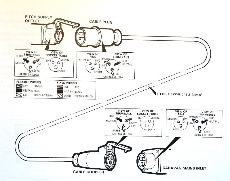

Možná hloupý dotaz - jak má být zapojená tato zásuvka? Kde je fáze?
hofmlu Připojili následující obrazek:

https://karavany.burimex.cz/wp-conten...nu-220.jpg
Jinak když to rozbereš, tak tam zcela jistě budeš mít svorky označené písmeny L, N a PE

Na stejný pozici jako na druhé straně kabelu. Jestli [u]oba[/u] fázové budou vlevo nebo vpravo je jedno. Prostřední je vždy ochranný.

https://www.svetk...delka-15-m
Je to tam po pravé straně popsané nula na ten silný kolík a faze/ pracovní nula je jedno
může být vpravo i vlevo.

Zapojoval jsem redukci z normální zásuvky (tedy klasická vidlice) do téhle zásuvky, abych mohl karavan připojit doma na dvoře. A než jsem to zapojil do sítě, tak jsem proměřoval, kde mi leze fáze uvnitř karavanu a překvapilo mě, že je v zásuvce vpravo. Jasně, že u prodlužovačky je to jedno, ale u redukce bych to rád zapojil správně.

Pokud máš karavan veden třížilově (TNS) a uvnitř hlavní dvoupólový spřažený jistič, pak to je v pořádku a má to tak být. Víc neřeš.
Zapoj prostě oba konce kabelu totožně.
