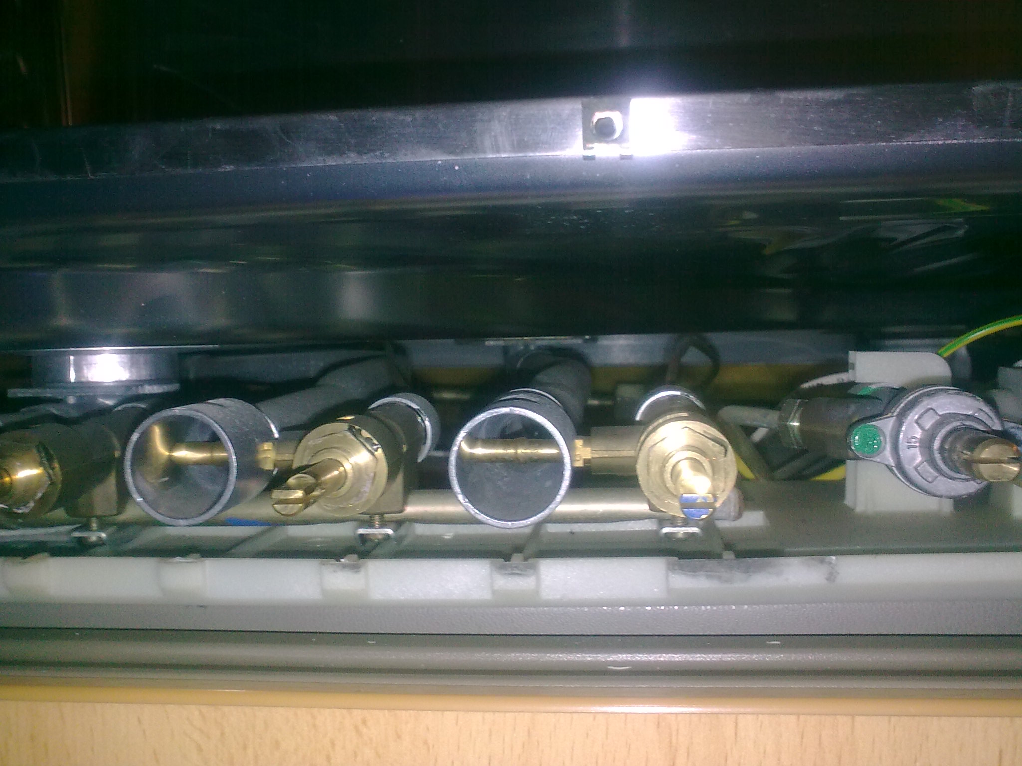

Tak mi taky jeden hoří slabě.Vařič Cramer.
Rozebral jsem přední lištu-,šroubky, jištění lednice,stáhl knoflíky.
14 oříškem odšruboval převlečnou matici,vyndal rádlovanou osičku knoflíku s čepem který otáčí kuželovým ventilem vyfoukal.
Sundal jsem segrovku z trysky ve směšovací komoře,posunul komoru do boku, trysku otočil asi klíčem 7 vyfoukal a prošmejdil drátkem z 1.5 lanka mněď.
Dal jsem to zpět a hoří to stejně blbě tryska 51.
Co dál.

Tak jsem prohodil trysky, a zjistil že pravděpodobně je hořák vlevo vzadu otryskován menší tryskou 51 a zbylé větší tryskou 67. Vše je čisté pojistky fungují bezvadně tak jsem zvědav jestli to bude zase zhasínat.Nemáte někdo přehled o velikosti trysek . Děkuji.

Asi to pomohlo, ten vjevo vzadu je slabší ale už nezhasínají , šťastný. Doufám že to vydrží.
